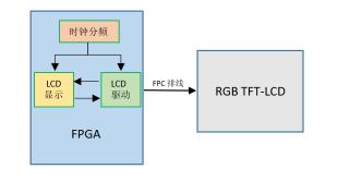

图 23.4.1是根据本章实验任务画出的系统框图。其中,时钟分频模块负责产生像素时钟,
LCD驱动模块产生同步信号,LCD显示模块输出图像数据。
图 23.4.1 RGB TFT-LCD字符显示实验系统框图

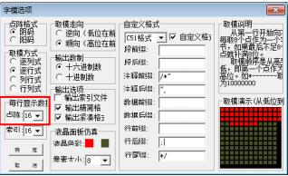

由于本章实验任务要求显示汉字的大小为32*32,那么四个汉字的点阵每行为128个像素点,需
要16个Byte的数据来表示。因此在导出字模数据前,需要在“字模选项”中将“每行显示数据
—点阵”处设置为16,如下图所示:
图 23.4.2 字模格式配置界面

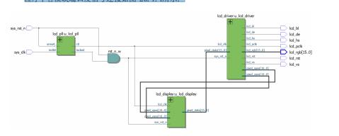

程序中各模块端口及信号连接如图 23.4.4所示:
图 23.4.4 顶层模块原理图
图 23.4.4中的顶层模块(lcd_rgb_char)、时钟分频模块(lcd_pll)以及LCD驱动模块
(lcd _driver)均与“RGB TFT-LCD彩条显示实验”完全相同,只对LCD显示模块(lcd_display)
作了修改。因此,这里我们重点讲解LCD显示模块,其他部分大家可以参考“RGB TFT-LCD彩条
显示实验”。
