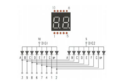

为了更好的理解数码管动态驱动,我们首先了解下市面上常见的多位数码管的内部连接。
以两位数码管为例,其内部连接如下图。由此图可知,两位8段数码管共10个引脚,每位数码
管的阳极连接在一起,为共阳极数码管,每位数码管相同段的led的阴极连接在一起,这样当
给第10和第5脚高电平,给第3脚低电平时,两个数码管的发光二极管A都点亮,对于此种数码
管以静态方式驱动显然不可能显示像“18”这种个位与十位不同的数字。那么该如何显示数字
“18”呢?
图 12.1.1 多位数码管内部连接图
既然同时给第10和第5脚高电平不可行,那么是不是可以先给第5脚高电平,第10脚低电平,
此时,让其显示数字“8”时,左边的数码管不显示,右边的数码管显示数字“8”;然后给第
10脚高电平,第5脚低电平,此时,让其显示数字“1”时,左边的数码管显示数字“1”,右
边的数码管不显示,这样就可以显示数字“18”了。但有一个问题,多长时间切换显示的数码
管呢,时间如果太长就只能看到数字“8”或数字“1”了,时间太短呢,结果是显示不清晰而且显示亮度不够。由于人眼的视觉暂留(人眼在观察景物时,光信号传人大脑神经,需经过一
段短暂的时间,光的作用结束后,视觉形象并不立即消失,这种残留的视觉称“后像”,视觉
的这一现象则被称为“视觉暂留”)及发光二极管的余辉效应(当停止向发光二极管供电时,
发光二极管亮度仍能维持一段时间),每位数码管的点亮时间为1~2ms时,显示效果能满足使
用需要。数码管的这种驱动方式称为数码管的动态驱动,实际上就是分时轮流控制不同数码管
的显示。

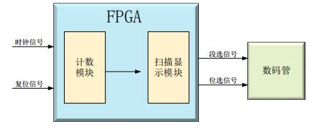

由实验任务和动态驱动的原理我们可以知道,若要让6个数码管轮流显示对应的数字,首
先需要一个数码管动态显示模块,能够依次点亮6个数码管,并将对应的数据输出至数码管,
也就是需要分别控制段选和位选信号;同时还需要一个计数模块,能够将0—999999依次输出
至数码管动态显示模块。根据实验任务,我们可以大致规划出系统的控制流程:首先我们需要
一个数码管动态显示模块在数码管上显示数据,其次需要一个计数控制模块实现从0到999999
的变化,并将产生的数值通过数码管动态显示模块在数码管上显示出来。由此画出系统的功能
框图如下所示:
图 12.4.1 数码管动态显示实验系统框图

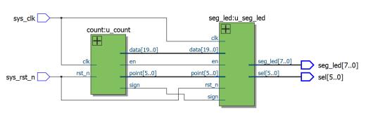

程序中各模块端口及信号连接如图 12.4.2所示:
图 12.4.2 顶层模块原理图
FPGA顶层(top_seg_led)例化了以下两个模块:计数模块(count)以及数码管动态显示
模块(seg_led)。实现各模块之间数据的交互。计数模块将计数值通过data端口传递给数码
管动态显示模块,使能信号en使能数码管显示数据,小数点显示信号point控制小数点的显示,
符号信号sign可以让数码管显示负号。
计数模块(count):显示的数字每100ms加“1”。
数码管动态显示模块(seg_led):数码管动态显示模块在数码管上以动态方式显示数值。

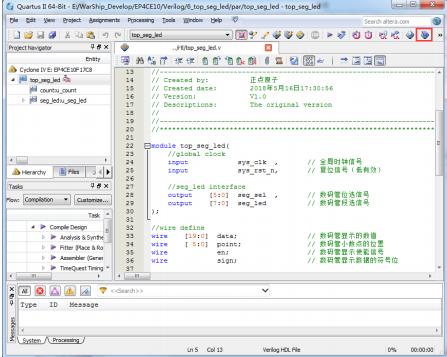

首先我们打开数码管动态显示实验工程,在工程所在的路径下打开top_seg_led/par文件
夹,在里面找到“top_seg_led.qpf”并双击打开。注意工程所在的路径名只能由字母、数字
以及下划线组成,不能出现中文、空格以及特殊字符等。工程打开后如图 12.5.1所示。
图 12.5.1 数码管动态显示实验工程

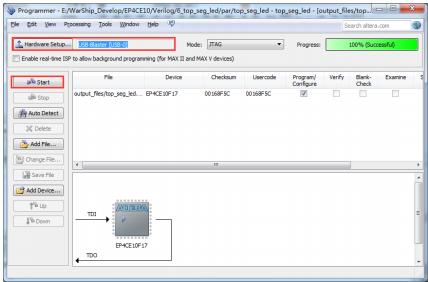

工程打开后通过点击工具栏中的“Programmer”图标打开下载界面,通过“Add File”按
钮选择top_seg_led/par/output_files目录下的“top_seg_led.sof”文件。开发板电源打开
后,在程序下载界面点击“Hardware Setup”,在弹出的对话框中选择当前的硬件连接为“USB-
Blaster[USB-0]”。然后点击“Start”将工程编译完成后得到的sof文件下载到开发板中,如
图 12.5.2所示。
图 12.5.2 程序下载界面
