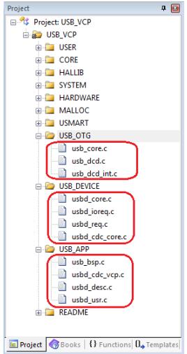

本章,我们在第三十章 IIC 实验(实验 25)的基础上修改,先打开实验 25 的工程,在
HARDWARE 文件夹所在文件夹下新建一个 USB 的文件夹,同上一章一样,对照官方 VCP 例子,将相关文件拷贝到 USB 文件夹下。
然后,我们在工程里面去掉一些不必要的代码,并添加 USB 相关代码,最终得到如图 56.3.1
所示的工程:
图 63.3.1 USB 虚拟串口工程截图
可以看到,USB 部分代码,同上一章的在结构上是一模一样的,只是.c 文件稍微有些变化。
同样,我们移植需要修改的代码,就是 USB_APP 里面的这四个.c 文件了。
其中 u***_bsp.c 和 u***d_usr.c 的代码,和上一章基本一样,可以用上一章的代码直接替换即
可正常使用。
u***_desc.c 代码,同上一章不一样,上一章描述符是大容量存储设备,本章变成了 USB 声
卡了,所以直接用 ST 官方的就行。

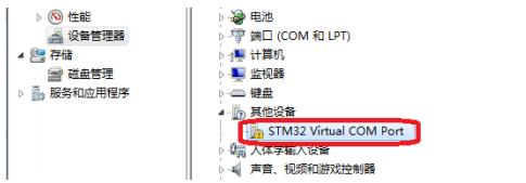

然后,在代码编译成功之后,我们下载代码到水星 STM32 开发板上,然后将 USB 数据线,
插入 USB_SLAVE 口,连接电脑和开发板(注意:不是插 USB_232 端口!),此时电脑会提示
找到新硬件,并自动安装驱动。不过,如果自动安装不成功(有惊叹号),如图 56.4.1 所示:
图 56.4.1 自动安装失败
此时,我们可手动选择驱动(以 WIN7 为例),进行安装,在如图 63.4.1 所示的条目上面,
右键→更新驱动程序软件→浏览计算机以查找驱动程序软件→浏览,选择 STM32 虚拟串口的驱
动的路径为:C:Program Files (x86)STMicroelectronicsSoftwareVirtual comport driverWIN7,然

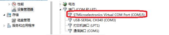

后点击下一步,即可完成安装。安装完成后,可以看到设备管理器里面多出了一个 STM32 的虚拟串口,如图 56.4.2 所示:
图 56.4.2 发现 STM32 USB 虚拟串口
如图 56.4.2,STM32 通过 USB 虚拟的串口,被电脑识别了,端口号为:COM15(可变),

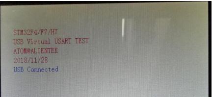

字符串名字为:STMicroelectronics Virtual COM Port(固定)。此时,开发板的 DS1 常亮,同时,
开发板的 LCD 显示 USB Connected,如图 56.4.3 所示:
图 56.4.3 USB 虚拟串口连接成功

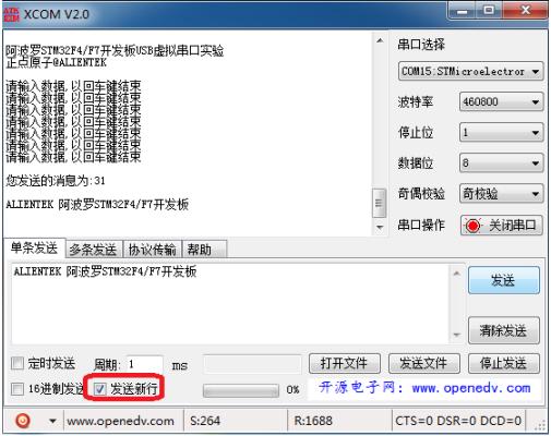

然后我们打开 XCOM,选择 COM15(需根据自己的电脑识别到的串口号选择),并打开串
口(注意:波特率可以随意设置),就可以进行测试了,如图 56.4.4 所示:
图 56.4.4 STM32 虚拟串口通信测试
可以看到,我们的串口调试助手,收到了来自 STM32 开发板的数据,同时,按发送按钮
(串口助手必须勾选:发送新行),也可以收到电脑发送给 STM32 的数据(原样返回),说明
我们的实验是成功的。实验现象同第八章完全一样。
