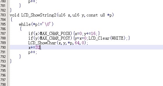

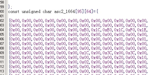

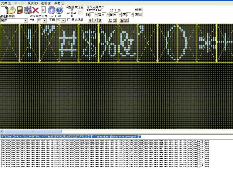

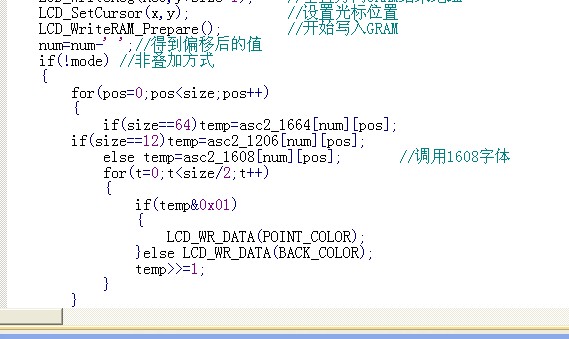

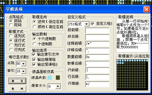

做这个实验的时候 我取模 取了32*16的字体

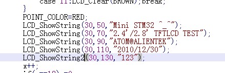

结果显示123的时候 LCD显示的是 1 2 3 字体没变大 接下来3行依次显示2 3 4 3 4 5 4 5 6 为什么啊。。

写字符那个函数那样改不形的,出现的那个显示明显是字模没弄对

怎么取的,就怎么解。否则就是乱。。。

我是按书上的取模方法取得 取16 16以内的 都没问题 但超过18 18显示的就有问题了 字符显示的很稀疏
