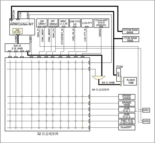

首先我们看看 STM32F7 的总线架构图如下图 4.2.1 所示:
图 4.2.1 STM32F767 系统架构图
主系统架构基于 2 个子系统:
⚫ 一个 AXI 转 multi-AHB 总线桥,用于将 AXI4 协议转换为 AHB-Lite 协议。
① 一个连接到内嵌 flash 的 AXI 转 64 位 AHB 总线桥
② 三个连接到 AHB 总线矩阵的 AXI 转 32 位 AHB 总线桥
⚫ 一个 multi-AHB 总线矩阵
multi-AHB 总线矩阵将所有主控总线和被控总线互联,它包括:
① 32 位 multi-AHB 总线矩阵
② 64 位 multi-AHB 总线矩阵:它将来自 CPU 的 64 位 AHB 总线(通过 AXI 转 AHB 总线桥)
和来自 GP DMA 与外设 DMA(增至 64 位)的 32 位 AHB 总线连接到内部 flash。
multi_AHB 总线矩阵可连接 12 个总线主控制器和 8 个总线从控制器:
⚫ 十二个总线主控制器
① 3x32 位 AHB 总线以及 64 位 Cortex-M7 AXI 主控总线通过 AXI-AHB 总线桥分为 4 个总线
控制器
② 连接到内嵌 flash 的 1x16 位 AHB 总线
③ Cortex-M7 AHB 外设总线
④ DMA1 存储器总线
⑤ DMA2 存储器总线
⑥ DMA2 外设总线
⑦ 以太网 DMA 总线
⑧ USB OTG HS DMA 总线
⑨ LCD 控制器 DMA 总线
⑩ Chrom-Art
加速器(DMA2D)存储器总线
⚫ 八个总线从控制器
① AHB 总线上的内嵌 Flash(用于 Flash 读/写访问,代码执行和数据访问)
② Cortex-M7 AHBS 从接口(仅用于 DTCM RAM 的 DMA 数据传输)
③ 主 SRAM1(240KB)
④ 辅助 SRAM2(16KB)
⑤ AHB1 外设(包括 AHB-APB 总线桥和 APB 外设)
⑥ AHB2 外设(包括 AHB-APB 总线桥和 APB 外设)
⑦ FMC
⑧ Quad SPI
下面我们简单讲解一下几个总线的作用。
① multi-AHB 总线矩阵
multi-AHB 总线矩阵用于主控制器之间的访问仲裁管理。仲裁采用循环调度算法。借助
该总线矩阵,可以实现主控总线到被控总线的访问,这样即使在多个高速外设同时运
行期间,系统也可以实现并发访问和高效运行。
② AHB/APB 总线桥(APB)
借助两个 AHB/APB 总线桥 APB1 和 APB2,可在 AHB 总线与两个 APB 总线之间实现完全
同步的连接,从而灵活选择外设频率。
③ CPU AXIM 总线
该总线通过 AXI-AHB 总线桥将带 FPU 的 Cortex-M7 内核的指令总线和数据总线连接到
multi-AHB 总线矩阵。
④ ITCM 总线
Cortex-M7 使用该总线对映射到 ITCM 接口上的内嵌 flash 进行取指和数据访问。但对于
ITCM RAM,该总线只能进行取指操作。
⑤ DTCM 总线
Cortex-M7 使用该总线对 DTCM RAM 进行数据访问,也可以进行取指。
⑥ CPU AHBS 总线
该总线将 Cortex-M7 的 AHB 被控总线连接到总线矩阵。该总线仅用于通用 DMA 和外设
DAM 到 DTCM RAM 上的数据传输。AHBS 上无法访问 ITCM 总线,因此 RAM 不能通过
ITCM 总线进行 DMA 数据传输。Flash 通过 ITCM 接口进行 DMA 传输时,将强制通过 AHB
总线进行所有传输。
⑦ AHB 外设总线
该总线将 Cortex-M7 的 AHB 外设总线连接到总线矩阵。内核使用该总线执行所有针对
外设的数据访问。该总线的访问目标是 AHB1 总线上的外设(包括 APB 总线上的外设
和 AHB2 总线上的外设)。
⑧ DMA 存储器总线
此总线用于将 DMA 存储器总线主接口连接到总线矩阵。DMA 通过此总线来执行存储器数据的传入和传出。该总线的访问目标是数据存储器:内部 SRAM1,SRAM2 和 DTCM
以及内部 FLASH 和外部存储器。
⑨ DMA 外设总线
此总线用于将 DMA 外设主总线接口连接到总线矩阵。DMA 通过此总线访问 AHB 外设
或执行存储器间的数据传输。该总线的访问目标是 AHB 和 APB 总线上的外设以及数据
存储器:内部 SRAM1,SRAM2 和 DTCM 以及内部 FLASH 和外部存储器。
⑩ 以太网 DMA 总线
此总线用于将以太网 DMA 主接口连接到总线矩阵。以太网 DMA 通过此总线向存储器
存取数据。该总线的访问目标是数据存储器:内部 SRAM1,SRAM2 和 DTCM,内部 Flash
和外部存储器。
⑪ USB OTG HS DMA 总线
此总线用于将 USB OTG HS DMA 主接口连接到总线矩阵。USB OTG DMA 通过此总线向
存储器加载/存储数据。该总线的访问目标是数据存储器:内部 SRAM1,SRAM2 和 DTCM,
内部 Flash 和外部存储器。
⑫ LCD-TFT 控制器 DMA 总线
此总线用于将 LCD 控制器 DMA 主接口连接到总线矩阵。LCD-TFT DMA 通过此总线向存
外部 Flash 和外部存储器。
⑬ DMA2D 总线
此总线用于将 DMA2D 主接口连接到总线矩阵。DMA2D 图形加速器通过此总线向存储
外部 Flash 和外部存储器。

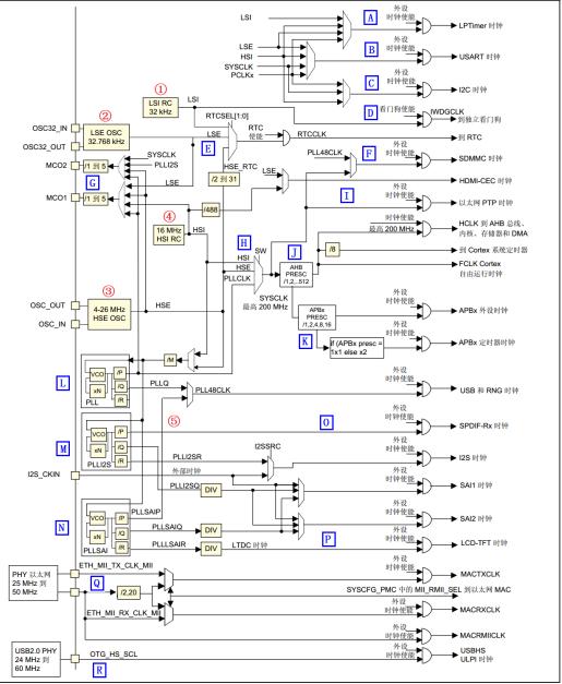

首先让我们来看看 STM32F7 的时钟系统图:
图 4.3.1.1 STM32F7 时钟系统图
在 STM32F7 中,有 5 个最重要的时钟源,为 HSI、HSE、LSI、LSE、PLL。其中 PLL 实
际是分为三个时钟源,分别为主 PLL 和 I2S 部分专用 PLLI2S 和 SAI 部分专用 PLLSAI。从时
钟频率来分可以分为高速时钟源和低速时钟源,在这 5 个中 HSI,HSE 以及 PLL 是高速时钟,
LSI 和 LSE 是低速时钟。从来源可分为外部时钟源和内部时钟源,外部时钟源就是从外部通过
接晶振的方式获取时钟源,其中 HSE 和 LSE 是外部时钟源,其他的是内部时钟源。下面我们
看看 STM32F7 的这 5 个时钟源,我们讲解顺序是按图中红圈标示的顺序:
①、LSI 是低速内部时钟,RC 振荡器,频率为 32kHz 左右。LSI 主要可以作为 IWDG 独立看门
狗时钟,LPTimer 低功耗定时器时钟以及 RTC 时钟。
②、LSE 是低速外部时钟,接频率为 32.768kHz 的石英晶体。这个主要是 RTC 的时钟源。
③、HSE 是高速外部时钟,可接石英/陶瓷谐振器,或者接外部时钟源,频率范围为 4MHz~26MHz。
水星 STM32F7 开发板接的是 25MHz 外部晶振。HSE 可以直接做为系统时钟或者 PLL 输入时
钟,同时它经过 2~31 分频后也可以作为 RTC 时钟。
④、HSI 是高速内部时钟,RC 振荡器,频率为 16MHz。可以直接作为系统时钟或者用作 PLL
输入,同时它经过 488 分频之后也可以作为 HDMI-CEC 时钟。
⑤、PLL 为锁相环倍频输出。STM32F7 有三个 PLL:
1) 主 PLL(PLL)由 HSE 或者 HSI 提供时钟信号,并具有两个不同的输出时钟。
第一个输出 PLLP 用于生成高速的系统时钟(最高 216MHz)
第二个输出 PLLQ 为 48M 时钟,用于 USB OTG FS 时钟,随机数发生器的时钟和 SDMMC
时钟。
2) 第一个专用 PLL(PLLI2S)用于生成精确时钟,在 I2S、SAI 和 SPDIFRX 上实现高品质音频性
能。其中,N 是用于 PLLI2S vco 的倍频系数,其取值范围是:50~432;R 是 I2S 时钟的
分频系数,其取值范围是:2~7;Q 是 SAI 时钟分频系数,其取值范围是:2~15;P 没
用到。
3) 第二个专用PLL(PLLSAI)用于为SAI接口生成时钟,生成LCD-TFT时钟以及可供USB OTG FS、
SDMMC 和 RNG 选择的 48MHz 时钟。其中,N 是用于 PLLSAI vco 的倍频系数,其取值
范围是:50~432;Q 是 SAI 时钟分频系数,其取值范围是:2~15;R 是 LTDC 时钟的分
频系数,其取值范围是:2~7;P 没用到。

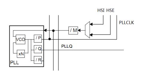

这里我们着重看看主 PLL 时钟第一个高速时钟输出 PLLP 的计算方法,其他 PLL 时钟计算方法
类似。图 4.3.1.2 是主 PLL 的时钟图。
图 4.3.1.2 STM32F7 主 PLL 时钟图
从图 4.3.1.2 可以看出。主 PLL 时钟的时钟源要先经过一个分频系数为 M 的分频器,然后经过
倍频系数为 N 的倍频器出来之后还需要经过一个分频系数为 P(第一个输出 PLLP)或者 Q(第
二个输出 PLLQ)的分频器分频之后,最后才生成最终的主 PLL 时钟。
例如我们的外部晶振选择 25MHz。同时我们设置相应的分频器 M=25,倍频器倍频系数 N=432,
分频器分频系数 P=2,那么主 PLL 生成的第一个输出高速时钟 PLLP 为:
PLL=25MHz * N/ (M*P)=25MHz* 432/(25*2) = 216MHz
如果我们选择HSE为PLL时钟源,同时SYSCLK时钟源为PLL,那么SYSCLK时钟为216MHz。
这对于我们后面的实验都是采用这样的配置。
上面我们简要概括了 STM32F7 的时钟源,那么这 5 个时钟源是怎么给各个外设以及系统
提供时钟的呢?这里我们选择一些比较常用的时钟知识来讲解。
图 4.3.1.1 中我们用 A~R 标示我们要讲解的地方。
A.
这是低功耗定时器 LPTimer 时钟,从图中可以看出,LPTimer 有四个时钟源可以
选择,分别为 LSI、HSI、LSE 和 PCLKx,默认情况下 LPTimer 选用 PCLKx 作为
时钟源。
B.
这里是 USART 时钟源。从图中可以看出,USART 时钟源可选为 LSE、HSI、
SYSCLK 以及 PCLKx,默认情况下 USART 选用 PCLKx 作为时钟源。
C.
这里是硬件 I2C 时钟源,从图上可以看出,I2C 可选时钟源为 HSI、SYSCLK 以
及 PCLKx。默认情况下 I2C 选用 PCLKx 作为时钟源。
D.
这是 STM32F7 独立看门狗 IWDG 时钟,来源为 LSI。
E.
这里是 RTC 时钟源,可选 LSI、LSE 和 HSE 的 2~31 分频。
F.
这是SDMMC时钟源,来源为系统时钟SYSCLK或者PLL48CLK,其中PLL48CLK
来源为 PLLQ 或者 PLLSAIP。
G.
这是 STM32F7 输出时钟 MCO1 和 MCO2。MCO1是向芯片的PA8 引脚输出时钟。
它有四个时钟来源分别为:HSI,LSE,HSE 和 PLL 时钟,MCO1 时钟源经过 1~5 分
频后向 PA8 引脚输出时钟。MCO2 是向芯片的 PC9 输出时钟,它同样有四个时钟
来源分别为:HSE,PLL,SYSCLK 以及 PLLI2S 时钟,MCO2 时钟源同样经过 1~5
分频后向 PC9 引脚输出时钟。
H.
这是系统时钟 SYSCLK 时钟源,可选 HSI、HSE 和 PLLCLK。HSI 是内部 16MHz
高速时钟,HSE 是外部晶振产生的高速时钟,PLL 能产生相比 HSI 和 HSE 更高
的频率,所以大部分情况下我们都会选择 PLLCLK 作为系统时钟。
I.
这是以太网 PTP 时钟,来源为系统时钟 SYSCLK。
J.
这是 AHB 总线预分频器,分频系数为 2N(N=0~9)。系统时钟 SYSCLK 经过 AHB
预分频器之后产生 AHB 总线时钟 HCLK。
K.
这是 APBx 预分频器(分频系数可选 1,2,4,8,16),HCLK(AHB 总线时钟)经过
APBx预分频器之后,产生PCLKx。这里大家还要注意,APBx定时器时钟是PCLKx
经过倍频后得来,倍频系数为 1 或者 2,如果 APBx 预分频系数等于 1,那么这里
的倍频系数为 1,否则倍频系数为 2。
L~N.
这是 PLL 时钟。L 为主 PLL 时钟,M 为专用 PLL 时钟 PLLI2S,N 为专用 PLL
时钟 PLLSAI。主 PLL 主要用来产生 PLL 时钟作为系统时钟,同时 PLL48CLK 时
钟也可以选择 PLLQ 或者 PLLSAIP。PLLI2S 主要用来为 I2S、SAI 和 SPDIFRX
产生精确时钟。PLLSAIP 则为 SAI 接口生成时钟,生成 LCD-TFT 时钟以及可供
USB OTG FS、SDMMC 和 RNG 选择的 48MHz 时钟 PLL48CLK。
O.
这是 SPDIFRX 时钟,由 PLLI2SP 提供。
P.
这是 LCD-TFT 时钟,由 PLLSAIP 提供。
Q.
这是 STM32F7 内部以太网 MAC 时钟的来源。对于 MII 接口来说,必须向外部
PHY 芯片提供 25Mhz 的时钟,这个时钟,可以由 PHY 芯片外接晶振,或者使用
STM32F7 的 MCO 输出来提供。然后,PHY 芯片再给 STM32F7 提供
ETH_MII_TX_CLK 和 ETH_MII_RX_CLK 时钟。对于 RMII 接口来说,外部必须
提供 50Mhz 的时钟驱动 PHY 和 STM32F7 的 ETH_RMII_REF_CLK,这个 50Mhz时钟可以来自 PHY、有源晶振或者 STM32F7 的 MCO。我们的开发板使用的是 RMII
接口,使用 PHY 芯片提供 50Mhz 时钟驱动 STM32F7 的 ETH_RMII_REF_CLK。
R.
这里是指外部 PHY 提供的 USB OTG HS(60MHZ)时钟。
这里还需要说明一下,Cortex 系统定时器 Systick 的时钟源可以是 AHB 时钟 HCLK 或
HCLK 的 8 分频。具体配置请参考 Systick 定时器配置,我们后面会在 5.1 小节讲解 delay 文件
夹代码的时候讲解。
在以上的时钟输出中,有很多是带使能控制的,例如 AHB 总线时钟、内核时钟、各种 APB1
外设、APB2 外设等等。当需要使用某模块时,记得一定要先使能对应的时钟。后面我们讲解
实例的时候会讲解到时钟使能的方法。

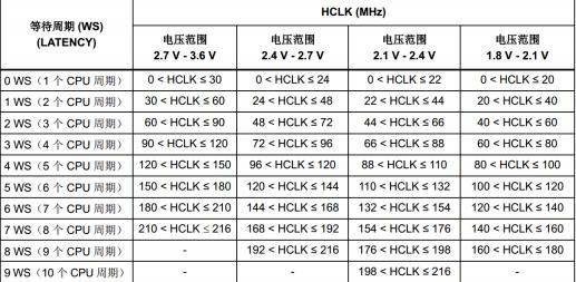

配置好调压器输出电压级别 VOS 和 Over-drive 功能之后,如果需要 HCLK 达到 216MHz,
还需要配置 FLASH 延迟 Latency,。对于 STM32F7 系列,FLASH 延迟配置参数值是通过下表
来确定的:
表 4.3.2.1 STM32F7 系列等待周期表
从上表可以看出,在电压为 3.3V 的情况下,如果需要 HCLK 为 216MHz,那么等待周期必须为
7WS,也就 是 8 个 CPU 周期。下面我们看看我们在 Stm32_Clock_Init 中 调用函 数
HAL_RCC_ClockConfig 的时候,第二个入口参数设置值:
ret=HAL_RCC_ClockConfig(&RCC_ClkInitStructure,FLASH_LATENCY_7);
从上可以看出,我们设置值为 FLASH_LATENCY_7,也就是 7WS,8 个 CPU 周期,与我们预
期一致。时钟系统配置相关知识就给大家讲解到这里。

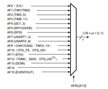

简单的理解就是,每个引脚都可以配置为多个复用功能,那么这个引脚到底配置为哪个功
能,可以通过开关(配置)来设定,就像一个模拟开关一样。复用器示意图如下图 4.4.1:
图 4.4.1STM32F7 复用器示意图
接下来,我们简单说明一下这个图要如何看,举个例子,水星 STM32F7 开发板的原理图
上 PC11 的原理图如图 4.4.2 所示:
图 4.4.2 水星 STM32F7 开发板 PC11 原理图
如上图所示,PC11 可以作为 SPI3_MISO/U3_RX/U4_RX/SDIO_D3/DCMI_D4/I2S3ext_SD
等复用功能输出。这么多复用功能,如果这些外设都开启了,那么对 STM32F7 来说那就可能
乱套了,外设之间互相干扰。但是 STM32F7,由于有复用器功能,可以让 PC11 在某个时刻仅
连接到需要使用的特定的外设,因此不存在互相干扰的情况。

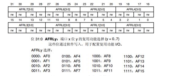

上图 4.4.1 是针对引脚 0-7,对于引脚 8-15,控制寄存器为 GPIOx_AFRH。从图中可以看出。
当需要使用复用功能的时候,我们配置相应的寄存器 GPIOx_AFRL 或者 GPIOx_AFRH,让对应引
脚通过复用器连接到对应的复用功能外设。这里我们列出 GPIOx_AFRL 寄存器的描述,
GPIOx_AFRH 的作用跟 GPIOx_AFRL 类似,只不过 GPIOx_AFRH 控制的是一组 IO 口的高八位,
GPIOx_AFRL 控制的是一组 IO 口的低八位。GPIOx_AFRL 寄存器描述如下图 4.4.3 所示:
图 4.4.3 GPIOx_AFRL 寄存器位描述
从表中可以看出,32 位寄存器 GPIOx_AFRL 每四个位控制一个 IO 口,所以每个寄存器控制
32/4=8 个 IO 口。寄存器对应四位的值配置决定这个 IO 映射到哪个复用功能 AF。

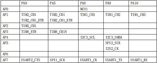

不是每个 IO 口都可以复用为任意复用功能外设。到底哪些 IO 可以复用为相关外设呢?这
在芯片对应的数据手册(请参考光盘目录:7,硬件资料3,芯片资料STM32F767IGT6.pdf)上
面会有详细的表格列出来。对于 STM32F767,数据手册里面的 Table 12.Alternate function

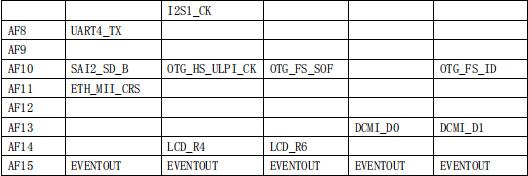

mapping 表格列出了所有的端口 AF 映射表,因为表格比较大,所以这里只列出 PORTA 的几个端
口为例方便大家理解:
表 4.4.4 PORTA 部分端口 AF 映射表
从表 4.4.4 可以看出,PA9 连接 AF7 可以复用为串口 1 的发送引脚 USART1_TX,PA10 连接 AF7
可以复用为串口 2 的接收引脚 USART1_RX。
接下来我们以串口 1 为例来讲解配置 GPOPA.9,GPIOA.10 口为串口 1 复用功能的一般步骤。
① 首先,我们要使用 IO 复用功能,必须先打开对应的 IO 时钟和复用功能外设时钟,这里
我们使用了 GPIOA 以及 USART1,所以我们需要使能 GPIOA 和 USART1 时钟。方法如下:
__HAL_RCC_GPIOA_CLK_ENABLE();
//使能 GPIOA 时钟
__HAL_RCC_USART1_CLK_ENABLE();
//使能 USART1 时钟
② 其次,我们在 GIPOx_MODER 寄存器中将所需 IO(对于串口 1 是 PA9,PA10)配置为复用
功能(ADC 和 DAC 设置为模拟通道)。
③ 再次,我们还需要对 IO 口的其他参数,例如上拉/下拉以及输出速度等进行配置。
④ 最后,我们需要配置 GPIOx_AFRL 或者 GPIOx_AFRH 寄存器,将 IO 连接到所需的 AFx。
对于 PA9,PA10 复用为 USART1 的发送接收引脚,根据表 4.4.4 可知都需要连接 AF7。

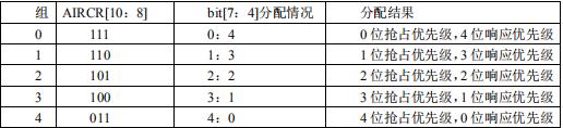

这里简单介绍一下 STM32F767 的中断分组:STM32F767 将中断分为 5 个组,组 0~4。该
分组的设置是由 SCB->AIRCR 寄存器的 bit10~8 来定义的。具体的分配关系如表 5.2.6.1 所示:
表 5.2.6.1 AIRCR 中断分组设置表
通过这个表,我们就可以清楚的看到组 0~4 对应的配置关系,例如组设置为 3,那么此时
所有的 108 个中断,每个中断的中断优先寄存器的高四位中的最高 3 位是抢占优先级,低 1 位
是响应优先级。每个中断,你可以设置抢占优先级为 0~7,响应优先级为 1 或 0。抢占优先级
的级别高于响应优先级。而数值越小所代表的优先级就越高。
这里需要注意两点:第一,如果两个中断的抢占优先级和响应优先级都是一样的话,则看
哪个中断先发生就先执行;第二,高优先级的抢占优先级是可以打断正在进行的低抢占优先级
中断的。而抢占优先级相同的中断,高优先级的响应优先级不可以打断低响应优先级的中断。
结合实例说明一下:假定设置中断优先级组为 2,然后设置中断 3(RTC_WKUP 中断)的抢
占优先级为 2,响应优先级为 1。中断 6(外部中断 0)的抢占优先级为 3,响应优先级为 0。中
断 7(外部中断 1)的抢占优先级为 2,响应优先级为 0。那么这 3 个中断的优先级顺序为:中
断 7>中断 3>中断 6。
上面例子中的中断 3 和中断 7 都可以打断中断 6 的中断。而中断 7 和中断 3 却不可以相互
打断!

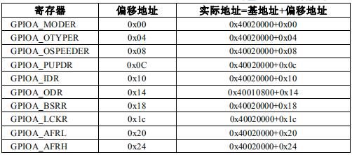

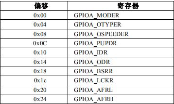

首先我们可以查看《STM32F7 中文参考手册》中的寄存器地址映射表 22(P197)。这里
我们选用 GPIOA 为例来讲解。GPIOA 寄存器地址映射如下表 4.6.1:
表 4.6.1 GIPOA 寄存器地址偏移表
从这个表我们可以看出,因为 GIPO 寄存器都是 32 位,所以每组 GPIO 的 10 个寄存器
中,每个寄存器占有 4 个地址,一共占用 40 个地址,地址偏移范围为(0x00~0x24)。这个
地址偏移是相对 GPIOA 的基地址而言的。GPIOA 的基地址是怎么算出来的呢?因为 GPIO
都是挂载在 AHB1 总线之上,所以它的基地址是由 AHB1 总线的基地址加上 GPIOA 在
AHB1 总线上的偏移地址决定的。同理依次类推,我们便可以算出 GPIOA 基地址了。下面
我们打开 stm32f767xx.h 定位到 GPIO_TypeDef 定义处:

算出来的呢?在上面我们讲过 GPIOA 的各个寄存器对于 GPIOA 基地址的偏移地址,所以
我们自然可以算出来每个寄存器的地址。
GPIOA 的寄存器的地址=GPIOA 基地址+寄存器相对 GPIOA 基地址的偏移值
这个偏移值在上面的寄存器地址映像表中可以查到。
那么在结构体里面这些寄存器又是怎么与地址一一对应的呢?这里涉及到结构体成员
变量地址对齐方式方面的知识,这方面的知识大家可以在网上查看相关资料复习一下,这
里我们不做详细讲解。在我们定义好地址对齐方式之后,每个成员变量对应的地址就可以
根据其基地址来计算。对于结构体类型 GPIO_TypeDef,他的所有成员变量都是 32 位,成
员变量地址具有连续性。所以自然而然我们就可以算出 GPIOA 指向的结构体成员变量对应
地址了。
表 4.6.3 GPIOA 各寄存器实际地址表
我们可以把 GPIO_TypeDef 的定义中的成员变量的顺序和 GPIOx 寄存器地址映像对比
可以发现,他们的顺序是一致的,如果不一致,就会导致地址混乱了。
这就是为什么固件库里面:GPIOA->BSRR=value;就是设置地址为 0x40020000
+0x18 (BSRR 偏移量)=0x40020018 的寄存器 BSRR 的值了。它和 51 里面 P0=value 是设置
地址为 0x80 的 P0 寄存器的值是一样的道理。
看到这里你是否会学起来踏实一点呢?STM32 使用的方式虽然跟 51 单片机不一样,
但是原理都是一致的。

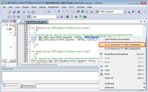

现在我们想写初始化函数,那么我们在不参考其他代码的前提下,怎么快速组织代码呢?
首先,我们可以看出,函数的入口参数是 GPIO_TypeDef 类型指针和 GPIO_InitTypeDef 类
型指针,因为 GPIO_TypeDef 入口参数比较简单,所以我们 就通过第二个入口参数
GPIO_InitTypeDef 类型指针来讲解。双击 GPIO_InitTypeDef 后右键选择“Go to definition of…”,
如下图 4.7.1:
图 4.7.1 查看类型定义方法
于是定位到 stm32f7xx_hal_gpio.h 中 GPIO_InitTypeDef 的定义处:
