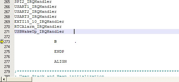

请问为什么我仿真的时候程序会在这个地方死了呢?
开启该帖子的消息推送
STM32F10x
为什么我
仿真
的时候,程序会死在这个图中B 的这个地方不动了呢??这是怎么回事?这个文件是startup_
STM32
f10x_md.s的启动文件;

王淑英
2020-6-18 06:59:20
跳到这里,一般是某个中断开启并且已经触发,但没有对应的中断函数时,PC驻留在return里。

孟竹
2020-6-18 07:11:01
多谢多谢,我明天再去仔细查查
多谢多谢,我明天再去仔细查查
