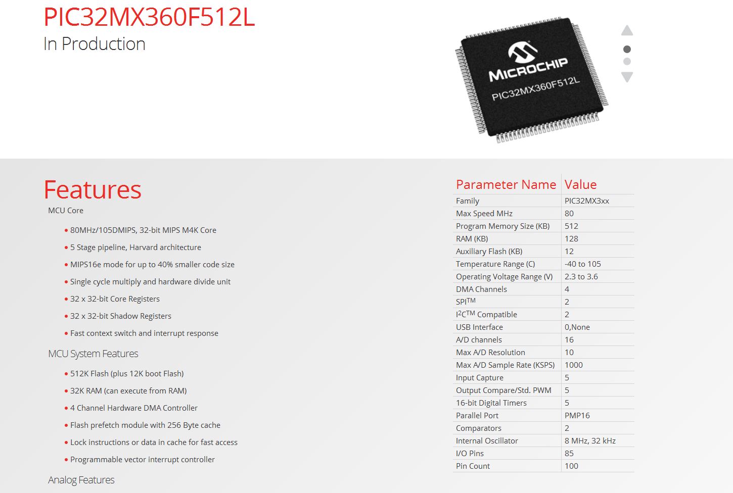

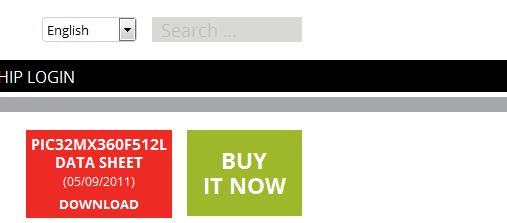

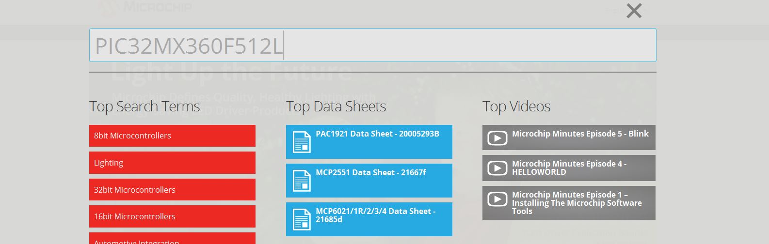

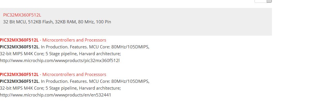

2020-6-15 13:33:37
云汉达人
授之以鱼不如授之以渔
首先答案:不支持。
方法:
打开PIC的官网
http://www.microchip.com/
点击右上角的搜索
输入你的型号
找到你的结果
可以看出没有这个外设
