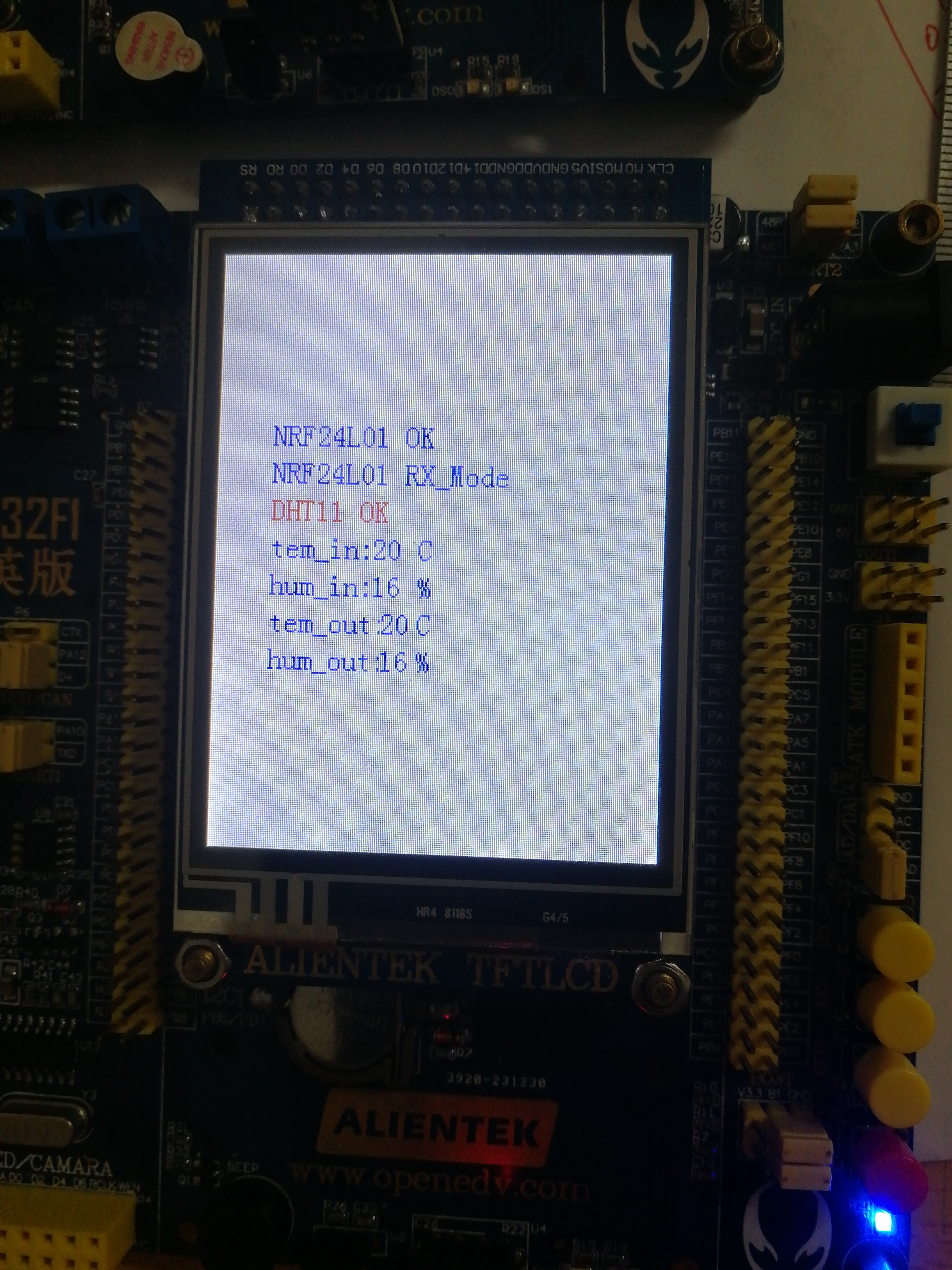

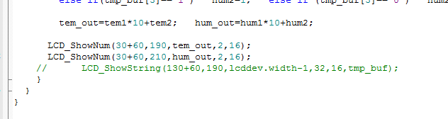

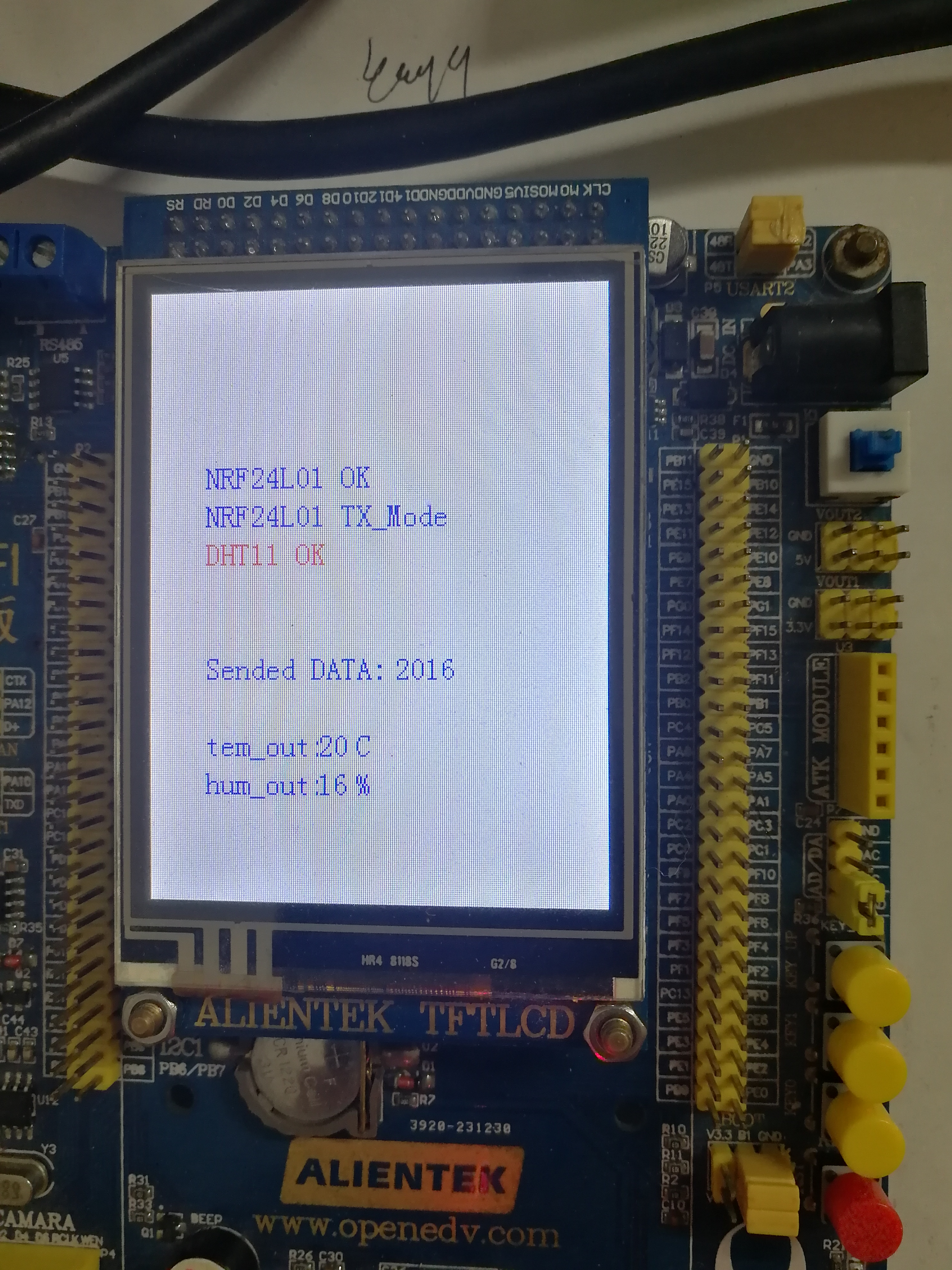

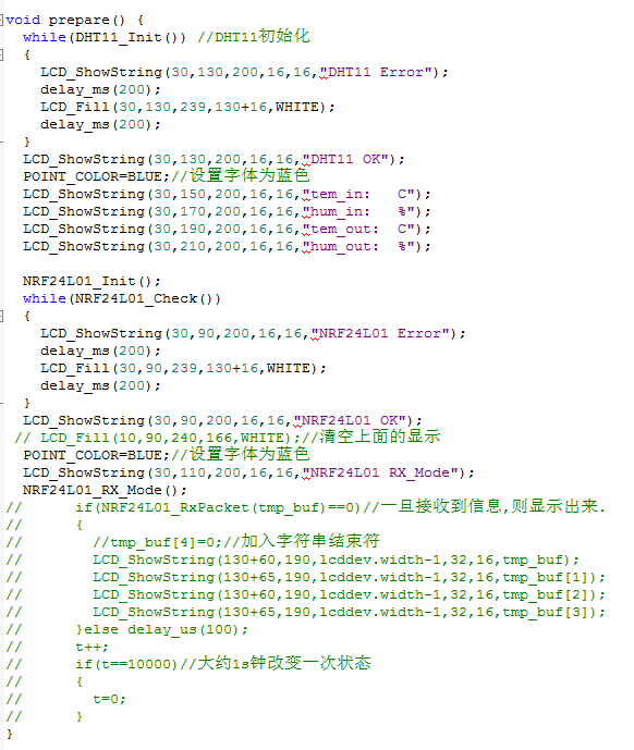

问题描述:室内外各一块dht11检测温湿度,将室外值通过24l01送到市内并在LCD上显示。但是显示的时候,在本应该显示室内温湿度的地方同时显示了室外传送过来的室外温湿度,就导致这两个数字一直闪,求各位大神指导是哪里的问题。

效果图,室内显示的位置同时显示了室外的

仿真找问题
