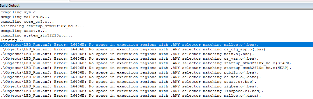

在stm32F103C8T6上用mymollc()函数报错怎么办
怎么解决呢?完全不会啊,  STM32F103VET6的战舰开发板, 现在用STM32F103C8T6就不行了

把内存池改小。

按错误提示的意思是内存不够了

你申请的内存太大了,空间不够了,改小点试试

不会,,我只申请了10字节。。。
