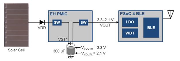

第 4 步:设计硬件
有了功耗优化的固件,是时候基于PMIC设计硬件。图 6 显示了一个简单以能量收集基础的 PMIC 设计。
图 6:简单的能量收集设计
在 PMIC 首先储存太阳能到储存的设备 VSTORE1 (VST1),此事例为一个300-μF 的陶瓷电容器。当 VST 1 达到 VOUTH V,能量就可以发送到 MCU 。但这个简单的能量收集设计不能全日运作,原因是没有备份电容器。让我们来看看,备份电容器如何加配到PMIC设备,和电容器能够如何帮忙MCU。
