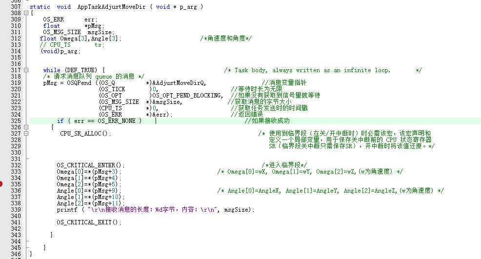

在UCOS中编程时  提示警告  变量定义了 没使用,可是我明明是使用了的

正常的变量有三个小特征,一要声明,二要修改,三要读取.不声明,当然要报错,不修改要报警告,不读取也要报警告.除非你有其它的修饰符作用.如:volatile.原因很明显,是变量,就一定有机会去修改,没有机会修改,就不要用变量了.用常量好了.变量被修改了,只有读取了他的值才有作用.不然,修改无意义.加了VOLATILE,编译器就不管了.代表有硬件参与修改与读取,比方说GPIO.

你好,我还是不太明白,我在程序里那个while循环里给定义的变量赋值了的啊   怎么还是出现警告

没有使用,就是说虽然赋值了但是这段程序没用到(读取)这些值所以编译器警告了,如果非要留着的话加volatile修饰一下
