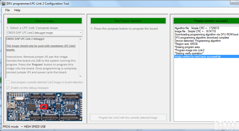

两年前我用的是LPC_Link2_Config_tool,很好用,跳线更改后插上USB就能更新了。

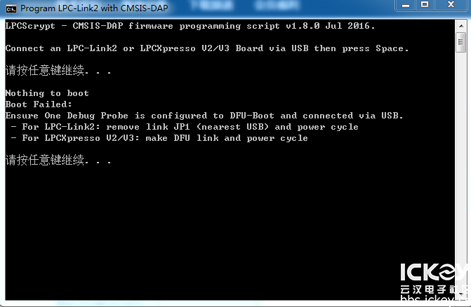

但是两年没用了,想升级一下,发现全变了,现在叫LPCScrypt,官网上说了一大堆的好处,但是就是发现不了板子。
LPCXpresso1549已经短接了DFU,请问这个工具应该怎样用?

一直按着复位键了没?
都试过,按着插,不按着插。

不知设备管理器中有没有发现设备。
貌似没有识别到。

识别了,用老工具都更新成功了。
