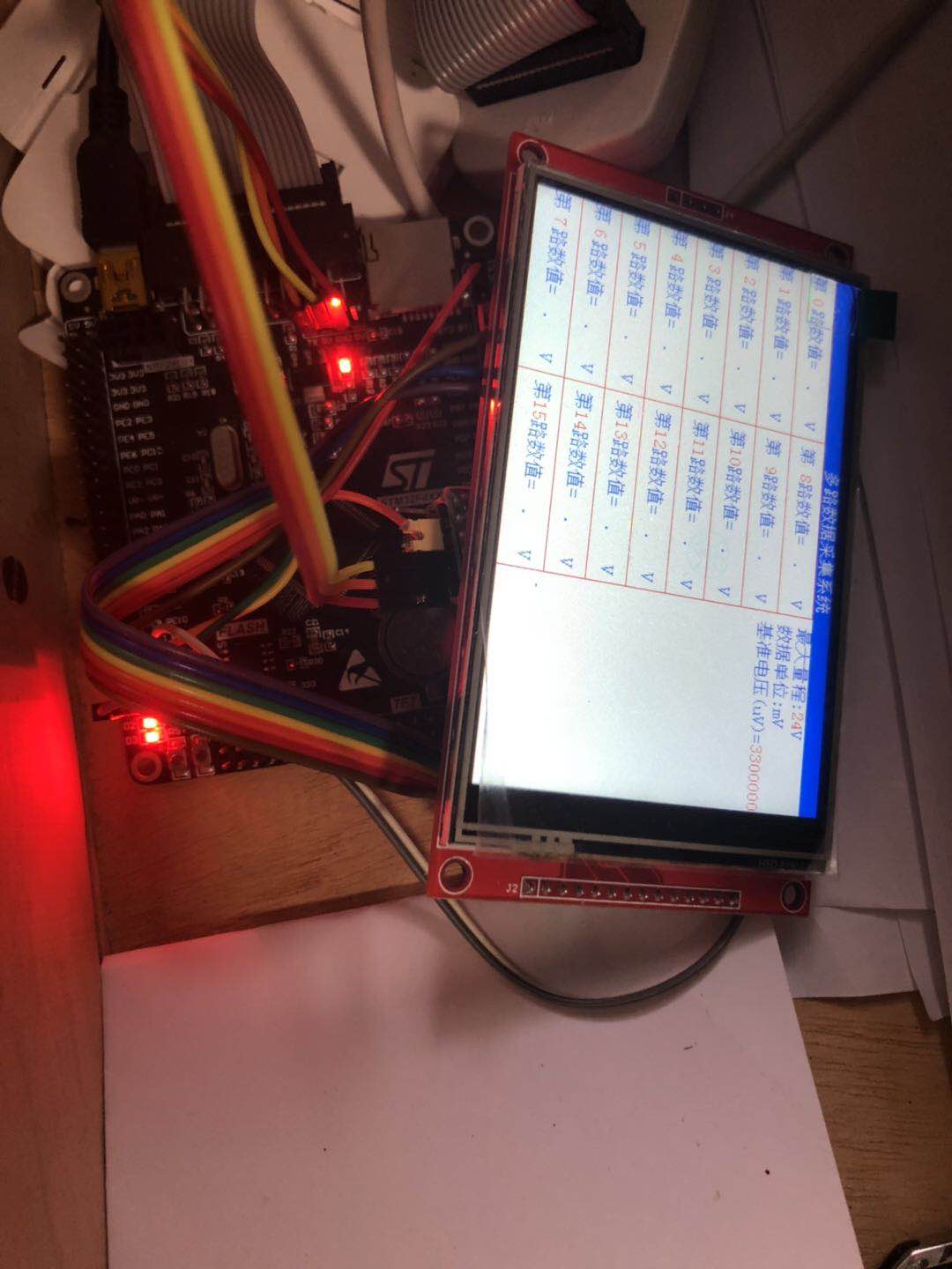

STM32F407VE通过TFTLCD采样数据显示程序有问题
      本人不入门的小白,最近使用STM32F407VE采样数据并通过TFTLCD显示。数据采集系统的显示框架正常,可以正常修改内容。ADC采样部分参考原子的设计进行修改。但是主程序一旦对ADC进行操作(例如:ADC初始化、ADC相关函数的调用等),屏幕就不显示了,就连运行指示灯都不显示了。程序编译无错误无警告。怀疑根本就没有进入主程序。
     希望大神们帮忙看看是什么原因。
1、硬件平台:STM32F407VET6
2、显示屏:4寸TFT_LCD    驱动IC:ST7796S        SPI通信
3、编程平台:keil V5

不对ADC进行操作
这是主程序

我来回答
回帖(2)
人中狼
2020-5-9 17:56:42
waveform_display_main1();
        waveform_display_main2();
        ADC_DAT(1,10);
        while(1)
显示测量等需要更新显示的函数应该放在while(1)里
