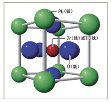

富士通的FRAM里使用了PZT(锆钛酸铅)的铁电物质,其结晶结构如下图所示。
图1铁电存储器的结晶结构
方格中的Zr (锆)或ti (钛)离子有两个稳定点,其性质是在外部电场作用下会改变位置(铁电性)。定位于任一稳定点后,即使撤掉电场,其位置也不会发生改变。即记忆了极化状态。
铁电膜的上下设置有电极,构成电容器,标示出电极电压及极化量时,能够实现磁滞(过程),从而能够记忆“1”或者“0”。
铁电存储器就是利用了这种非易失性。

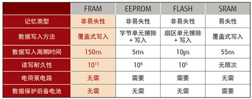

FRAM的特长
FRAM(Ferroelectric Random Access Memory)是一种融合了在断电的情况下也能保留数据的非易失性、随机存取两个特长的铁电随机存储器(内存)。FRAM的数据保持,不仅不需要备用电池,而且与EEPROM、FLASH等传统的非易失性存储器相比,具有优越的高速写入、高读写耐久性和低功耗性能。
