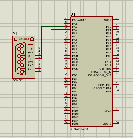

之前用STM32F103的板子,编了串口通信(usart2,PA2/PA3)。疫情期间由于没有硬件,因此想用Protues模拟一下之前的程序。
1.思路很简单,选了一个103芯片,连了一个串口

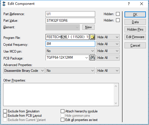

2.问题就是出现在这个晶振的设置上。我查了资料。外接晶振是8M,吧HEX文件指定路径后,仿真

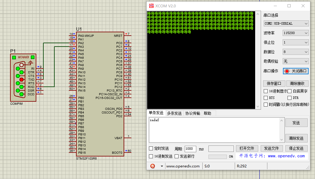

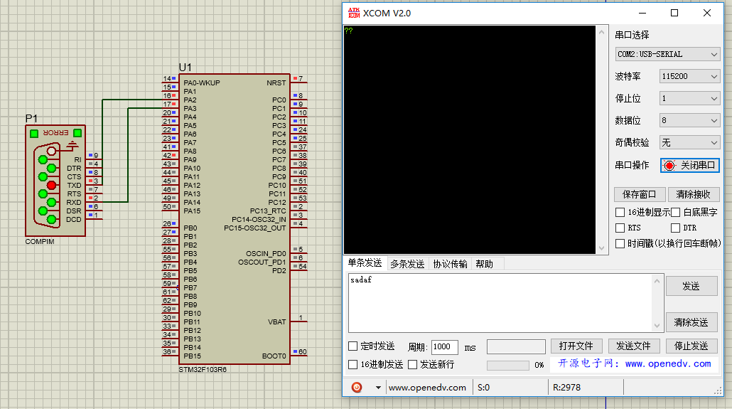

3.然而。。。usart2以很缓慢的速度发送问号(这是不正常的,应该出现一大段我设置的中文提示文字,我觉得不是代码的问题,因为这段代码已经用到了实际工程中)
4.这么慢我觉得是晶振频率的问提,所以,我我尝试着吧晶振频率改成12M。结果如下图
此时,我完全不知所措了,我学的不深,不知道到底是哪里的问题,是晶振频率设的不对?还是protues需要某些设置??请大神们指教

  • 是打个电话: 外部晶振是8M,不行,目前我不知道应该输入多少
  • hang_122333 回复 是打个电话: 32目前这款模型还相当不稳定,而且只支持汇编代码联调不支持C语言联调。你不想要设置晶振8M,保持默认就可以了,保持默认你的串口偶就对了,整个工程运行速度很慢。
