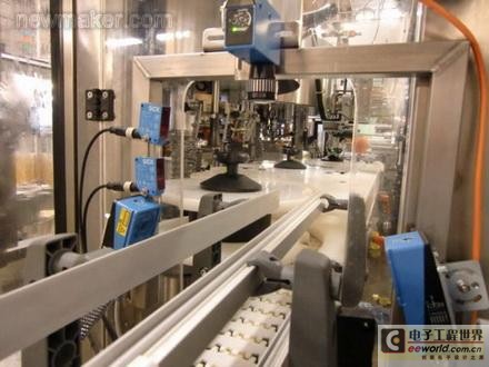

位于瑞士Frenkendorf的Mifa公司除了是重要的洗洁剂制造商,同时还是瑞士最大的脂肪类食品制造商。每年提供市场将近10,000吨的人造奶油、脂肪与食用油。而不同的产品分别有各自的包装方式;比如说,低脂奶油以圆型桶包装,一般奶油则是方型桶包装,而食用油分别装在各种颜色的瓶子内。各种包装型式需搭配16种不同的桶装设计,因而可组合出非常多的包装方式,因此当产品装填、印刷完毕后,要能可靠的检测、分类与监控。Mifa公司需要一个解决方案能在装填制程上,提供极高可靠度传感器来检测不良品或是摆放方向错误的盒子。同时还需要一个精准的传感器将其整合到包装机前端的输送带上,即便在瓶子或是桶子间存在有间隙的情况下,仍可以稳定可靠的检测每一个瓶口部位。在这一个项目中,SICK以其创新的传感器技术与专业顾问服务,让客户留下深刻的印象。
现有问题:寻找面对多样化的产品与包装形式,仍可靠分类、检出不良品、及确保包装印刷质量的传感器
解决方案:SICK光电传感器与视觉传感器提供食用脂肪与奶油装填生产在线可靠的检测、分类与包装印刷方式,让整个制程得到优化的结果。
分析客户需求之后,SICK提出Inspector视觉传感器与WTB12-3Line线型光电传感器来提供完整的解决方案。在人造奶油装填入桶后,桶装的奶油会以特定方向被送进标示印刷站,让它的批号、价格与有效期限能打印在正确的位置。已预先设定好标准包装完成产品样子的Inspector视觉传感器,则可准确地辨别出所有包装不完整的产品,可靠地检测出有问题或是方向不正确的桶子。当有新包装产品导入时,相应的检测参数可以在数秒内由控制端下载到传感器上来完成调整。在瓶口的监测部份,WTB12-3Line线型光电传感器可识别到最多三段间隙,并侦测个别包装的位置。这样可靠的包装检测提供了外箱包装一个完善而弹性化的控制方法,是最佳解决方案。
客户的效益:
可靠、经济的检验方式,同时可以迅速且弹性地调整使被用到新产品上
装填与标示制程上的可靠度,能避免客户的抱怨及降低成本
无误的瓶口检测保证没有问题的包装制程,同时还能让系统的利用达到优化
单一来源的应用规划与解决方案提供最佳的生产实现
透过Inspector视觉传感器,Mifa公司能很轻易地设定与监控不限数目的包装变量,以满足现有与未来的客户需求。当需要更换到不同产品时,只要数秒的时间就能将新的参数下载到传感器上。Mifa公司的食品工程师Mr. Hugo Schaffner说"SICK视觉传感器使用上的弹性让它成为一个非常有经济效益的解决方案"。同时,Mr. Alex Meyberger也说"在未来的系统规划中,我们也希望保有SICK单一来源的应用规划与解决方案这项好处"。包装上精确的印刷代表着高度可靠性的制程与产品,因此花费在处理抱怨上的时间和成本就可以节省下来。使用WTB12-3Line线型光电传感器能避免误动作而导致停机,确保无误的包装流程并提高系统的使用效率。(end)
