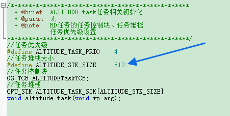

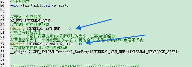

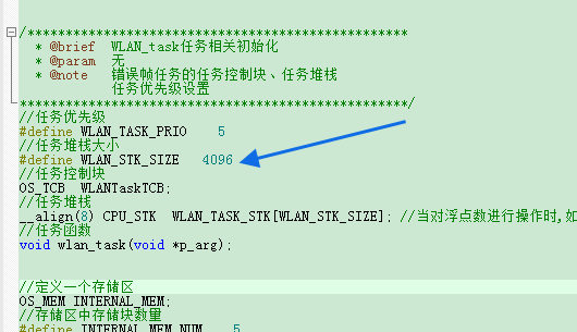

请问UCOS里面的任务堆栈大小和UCOS的内管管理的最大内存大小什么关系?
开启该帖子的消息推送
堆栈
UCOSIII的所有任务的堆栈大小+UCOSIII管理的内存的最大值<
STM32
芯片的sram?
这样理解对吗?

是的,必须小于

那本身UCOSIII系统里面的就有一些全局变量和const变量等,这些也占用了一些RAM,那在定义mymalloc()管理的内存大小时,必须要考虑本身RAM大小-任务快的内存-静态变量-UCOSIII文件中的全局变量等等吧?
