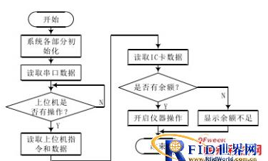

ARM程序设计采用开发环境IAR EWARM(IAR Embedded Workbench for ARM), 程序编写使用C语言。ARM程序流程如图 4 所示,主程序以对各个模块程序的调用实现功能,首先对系统的各个模块进行初始化,然后调用串口通讯模块程序读取上位机的操作指令和数据,然后根据相应的指令进行相应的操作,其后调用 IC 卡读写模块程序检测系统的读卡情况,如果有 IC 卡放入,则读取 IC 卡信息,但账户中仍有余额,则开启仪器进行相应操作,如果没有余额则显示余额不足。
图4 ARM 程序流程图
