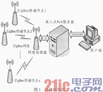

本设计的总体框架如图1所示,ZigBee网络包括网络协调器和终端节点。协调器和搭建了Web服务器的ARM9芯片通过串口接在一起,而ARM9又通过网口以网线连接路由器,进而接入Internet。远程客户端是连网的个人电脑,电脑上安装有普通浏览器程序,通过普通浏览器登陆服务器,然后实现对ZigBee终端节点的传感器数据的显示和对执行电器的控制。
根据系统功能应用,选用星型网络拓扑结构。此网络结构中有唯一的协调器,它是整个网络的核心,负责网络的建立和维护。协调器将终端节点上传的传感器数据通过串口发送给嵌入式web服务器,将嵌入式web服务器传过来的指令解析,并将控制命令下发给终端节点。
终端节点定期采集传感器数据,并上传给网络协调器;当协调器下发控制命令时,根据命令激励红外二极管发射红外遥控信号。执行电器的红外接收端接收到红外信号后,执行相应的操作。

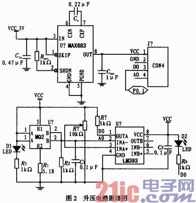

传感器MQ2保证正常工作的电压为5 ±0.2 V,而CC2430的供电电压为2~3.6 V,因此采用升压模块对其升压后再给MQ2供电。图2为Zig  Bee终端节点的部分电路连接图,如图所示电源VCC经过升压后再连接到传感器模块MQ2的电源端,然后MQ2的数字输出端连接ZigBee终端节点的通用I/O口P0.1。升压电路功耗低,提供的电流也能满足MQ2正常工作的要求。

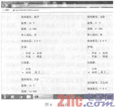

本设计以一个协调器和5个终端节点为例进行测试,5个终端节点分别放在5个房间-客厅、主卧室、次卧室、卫生间、厨房内,协调器节点和嵌入式Web服务器放在主卧室。在PC机上打开浏览器,输入http://192.168.1.230,即出现登陆页面,输入用户名、密码认证成功后,即出现主页面,如图6,是本系统默认主页面,显示内容为房间名称、电池电量、温湿度、是否有人活动等情况,默认情况下空调、加湿器都是关闭的。

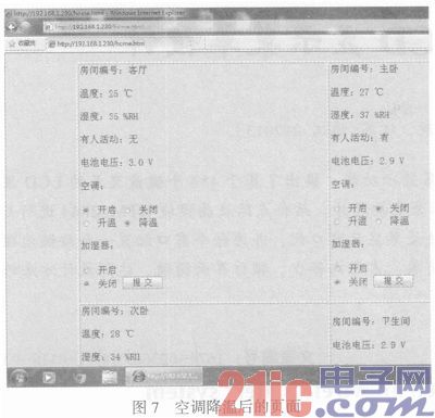

如图7所示,通过选择页面上空调的开启选项,浏览器将命令传给CGI程序,CGI程序调用应用程序,使ARM9经由串口发送2个字节控制命令给ZigBee网络协调器,1个字节装载的是房间编号信息,即ZigBee终端节点的网络地址,另一个字节装载的是控制命令数据。网络协调器将命令下发给客厅中的ZigBee终端节点,ZigBee终端节点将控制命令数据译成对P2.1口输出低电平,相当于空调遥控器开关按键按下,空调相应打开。再在页面上选择空调调节温度选项“降温”,然后点击“提交”按钮,经由相似过程,ZigBee终端节点控制P1.2输出低电平,相当于空调遥控器降温按键按下,客厅温度降低,在网页上点击3次按钮“提交”,客厅温度降至25℃。
通过实验,可以知道本系统能能实现以下功能:对家庭各个房间的温度和湿度实时显示,能远程调节温度和湿度,远程打开热水器开关对其加热,当房间有人活动时能在监控页面显示出来,厨房烟雾浓度是否超标也能在页面显示。
