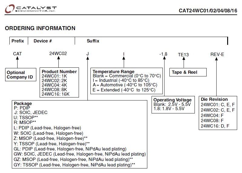

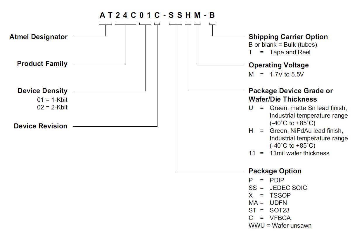

首先,24C02N完整型号应该是AT24C02N吧?这个厂家应该是:Atmel Corporation,24WC02J应该是CAT24WC02J​,是ON Semiconductor L.L.C.公司的产品,如果后缀​一样的话,比如-1.8V、-2.7V基本上没区别,一般情况下是可以通用的。字母含义的话C和WC都是指I2C总线接口的,只是厂家不一样命名不完全一样吧,最后一个N跟J的就是封装形式,完整的命名规则如下:
AT24C02(这个在官网没找到后缀是N的):

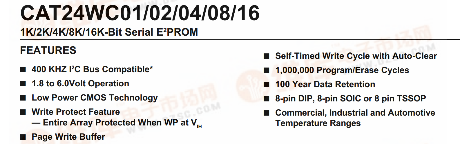

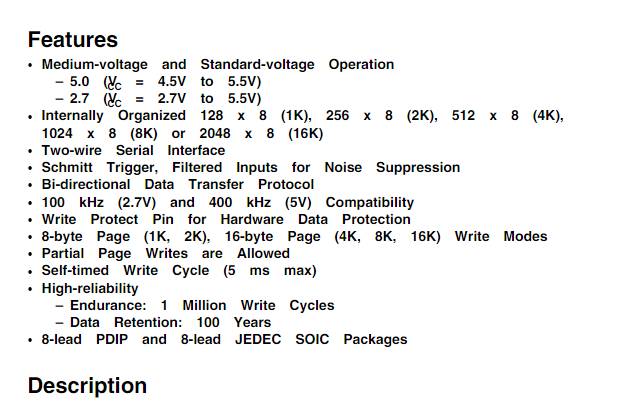

罗宏达
2020-4-24 10:02:46
楼上说的没错
根据这两幅图,你应该就明白了。希望对你有帮助。。。
