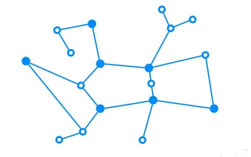

无线传感器网络是由分散在实体空间内的数千个微型自主传感器(或节点)所组成的网络。这些传感器采用高效方式链接,透过射频(RF)波进行点对点通讯,藉由射频波监控并通报本机状态或状况,如温度、震动、压力、污染物、动作等(如图1所示)。这些智能型传感器可自动管理制程,除非发生无法透过智能节点或从远程启动人为命令修正的制程故障,否则一般不需要人为介入操作。
图1无线传感器网络
智能型传感器/节点以协同作业方式,透过网络上多种可用的路径,将数据传递至其他智能型传感器,再视情况导向由人工检视信息的主要位置、采取进一步处理与储存行动或采取相应行动。若将节点间所有可用路径以图像显示,多重通讯路径的冗余路径看起来会像一片网状结构。每一个传感器或节点就像一粒胡椒,内部装有处理器、微型内存(如:12 Kb内建RAM)、低数据传输速率(40 Kb/s)以及短收发范围(大多数为100英尺以下),皆相当省电。传感器之所以能够达到省电效益是因为成本降低、整合度提升、具备更精良的电源管理能力以及采用了更先进的算法。除此之外,能量整合功能也使用电达到近零耗能(Net-Zero)境界,而降低电池用量的智能型运转方式则带来此一新兴技术独具的解决方案。

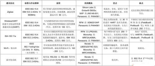

采用新技术的两大挑战在于成本以及是否有既定标准可遵循。在消费者市场中,蓝光已经取代HD-DVD成为光盘的新标准。这两种格式都在十年前就已经发表。标准之间的竞争不利于生产力。工业用无线传感器网络也不例外。WirelessHART和ISA100-11.a是相对较新的技术,而且是专为首重可靠性与实时反应的工业用途开发。这两个标准与消费者相关的无线通信协议迥然不同。通讯协议是一组针对寻址、收发讯号、错误侦测以及在信道上传送信息所需的授权所设计的数据传输惯例或规则。
工业用无线网络要求近乎实时的反应,而且其延迟等级的接受度不若VoIP高。若为有线网络的现场装置,只能够接受10毫秒的以太网络等待时间。无线传感器网络也一样。因此,无线网状网络的一大优势就是采用具备储存并转发分组交换功能的冗余节点;此一技术基础和因特网的前身-ARPANET相同。即使有一大区段网络故障,网络上的其他节点也不受影响,也因此无线传感器网络具备自行修复功能。若移除某一节点,其他节点会使用其他邻近节点继续传输信息。若新增节点,则该节点便会开始发送并传递封包,好像原本便存在一般。

表工业用无线网络所使用的通讯协议表
