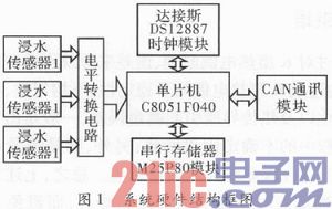

  1 系统硬件结构
  基于C8051F040多路浸水时刻记录电路硬件部分由6个主要模块组成:浸水传感器、信号电平转换电路、达接斯时钟模块、串行存储器M25P80模块、单片机C8051F040模块和CAN通讯模块。系统硬件结构框图如图1所示。

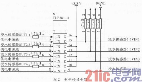

  1.2 浸水传感器及电平转换电路
  浸水传感器采用自行研制的浸水模块,该模块接口简单,只需5根线分别为:浸水传感器测试点A、浸水传感器测试点B、供电电源24V、供电电源地、感应输出OUT24V。当浸水传感器测试点A和浸水传感器测试点B接触或之间有水使A、B导通,这样A、B间的电阻由无穷大变为几Ω甚至零。通过比较电路从而输出供电电压24 V,而单片机C8051F040I/O口能够承受的电压仅为5 V。电平转换电路采用光电隔离芯片TLP28 1-4电路图如图2所示。

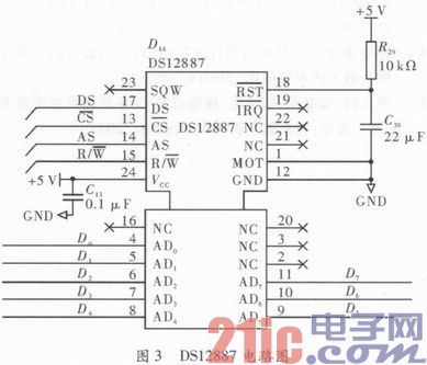

  1.3 时钟芯片DS12887
  DS12887是美国达拉斯半导体公司推出的时钟芯片,采用CMOS技术制成,把时钟芯片所需的晶振和外部锂电池相关电路集于芯片内部。采用DS12887芯片设计的时钟电路无需外围电路并具有良好的微机接口。DS12887芯片具有微耗、外围接口简单、精度高、工作稳定可靠等优点,可广泛用于各种需要较高精度的实时时钟场合中。其主要功能如下:(1)内含一个锂电池,断电后运行10年以上不丢失数据。(2)计秒、分、时、天、星期、日、月、年,并有闰年补偿功能。(3)二进制数码或BCD码表示时间、日历和定闹。(4)12小时或24小时制,12小时时钟模式带有PWM和AM指导,有夏令时功能。(5)Motorola5和Inatael总线时序选择。
  DS12887有4个状态控制寄存器,它们在任何时间都可访问,即使更新周期也不例外。具体电路连接图如图3所示。

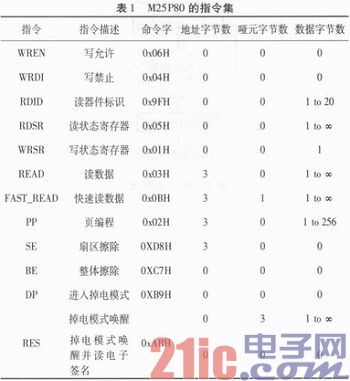

  1.4 串行存储器M25P80
  存储器M25P80存储容量为8 MByte,它采用SPI数据总线的方式进行通信。该存储器有16个扇区,每个扇区有256页,每页256 Byte。工作电压范围2.7~3.6 V,工作温度范围-40~+85℃,最大时钟75 MHz。能进行10万次的擦写,数据保存20年,体积小巧,是一款通用存储器。M25P80支持的操作指令共有12条,指令格式为如图4所示。
  其中,8位的命令是必需,地址、哑元以及数据字节的有无和长度会因指令的不同而有所差异,详情如表1所列。所有的命令码、地址、串行输入/输出的数据,均是高位在前。

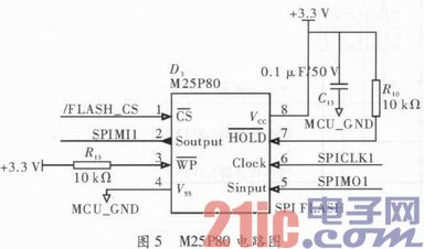

  由于单片机C8051F040的工作电源3.3 V,M25P80的工作电压范围为2.7~3.6 V故二者可以直接相连接。具体电路图如图5所示。

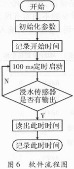

  2.1 浸水传感器数据的检测程序设计
  浸水传感器数据的检测程序设计采用定时器检测的方式;当持续检测到浸水输出信号3 s,则认为此刻浸水。具体设计框图如图6所示。
  浸水传感器数据的检测程序初始化后,记录开始时间;在100 ms定时中断中,检测多路的浸水输出信号。针对不同的浸水传感器采用记录对应的编号同时记录该时刻的时间。
