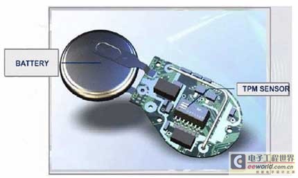

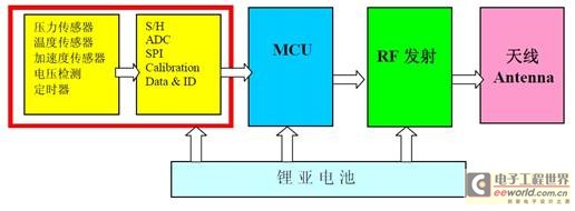

TPMS 的轮胎压力监测模块由五个部分组成:(1)具有压力、温度、加速度、电压检测和后信号处理ASIC 芯片组合的智能传感器SoC;(2)4-8 位单片机(MCU);(3) 射频发射芯片;(4)锂亚电RF池;(5)天线。见图1,图2 是成品的实物图。外壳选用高强度ABS 塑料。所有器件、材料都要满足- 40℃到+125℃的汽车级使用温度范围。
图1 TPMS发射器由五个部分组成
图2 TPMS的轮胎压力监测模块成品的实物图

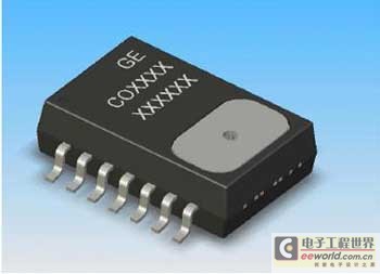

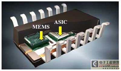

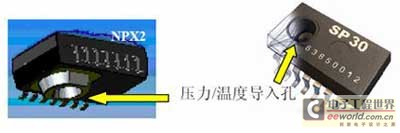

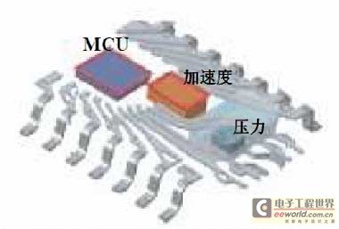

智能传感器是整合了硅显微机械加工(MEMS)技术制作的压力传感器、加速度传感器芯片和一个包含温度传感器、电池电压检测、内部时钟和模数转换器、取样/保持(S/H)、SPI 口、传感器数据校准、数据管理、ID码等功能的数字信号处理ASIC 芯片。具有掩膜可编程性,即可以利用客户专用软件进行配置。它是由MEMS 传感器和ASIC 电路几块芯片,用集成电路工艺做在一个封装里的(图3)。在封装的上方留有一个压力/温度导入孔(图4),将压力直接导入在压力传感器的应力薄膜上(图 5),同时这个孔还将环境温度直接导入半导体温度传感器上。

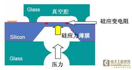

MEMS 硅压阻式压力传感器采用周边固定的圆形的应力硅薄膜内壁,采用MEMS 技术直接将四个高精密半导体应变片刻制在其表面应力最大处,组成惠斯顿测量电桥,作为力电变换测量电路的,将压力这个物理量直接变换成电量,其测量精度能达0.01-0.03%FS。硅压阻式压力传感器结构如图5 所示,上下二层是玻璃体,中间是硅片,其应力硅薄膜上部有一真空腔,使之成为一个典型的绝压压力传感器。

图3 压力、加速度与ASIC/MCU组合封装在一个包装内
图4 压力/温度导入孔
图5 硅压阻式压力传感器结构

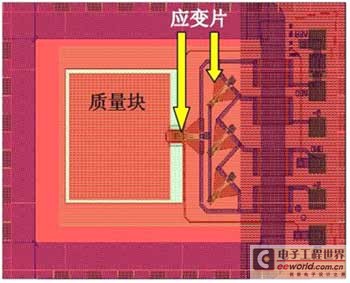

图6 加速度传感器平面结构图

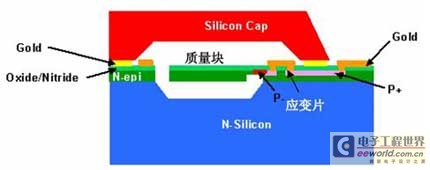

图7 加速度传感器切面结构图
同样,加速度传感器也是用MEMS 技术制作的,图6 是MEMS 加速度传感器平面结构图,图7 是加速度传感器切面结构图,图中间是一块用MEMS技术制作的、可随运动力而上下可自由摆动的硅岛质量块,在其与周边固置硅连接的硅樑上刻制有一应变片,与另外三个刻制在固置硅上的应变片组成一个惠斯顿测量电桥,只要质量块随加速度力摆动,惠斯顿测量电桥的平衡即被破坏,惠斯顿测量电桥就输出一个与力大小成线性的变化电压△V。
压力传感器、加速度传感器、ASIC/MCU 是三个分别独立的裸芯片,它们通过芯片的集成厂商整合在一个封装的单元里,如图8 美国GE 公司NPX2,图9 是去掉封装材料后能清晰地看到这三个裸芯片,三个芯片之间的联接、匹配也都做在其中了。

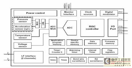

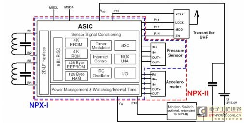

智能传感器模块还整合了ASIC/MCU,NPX2 和SP30 都是使用PHILPS 的P2SC 的传感器信号调理的ASIC 芯片(图10、图11),在NPX2 的电原理图中能清晰地看到这个单元,它包括一个作运算处理控制的8 位RISC 单片机、用于安置系统固化程序的4K EROM或FLASH、用于存放客户应用程序的4K ROM、用于存储传感器校准参数和用户自定义数据的128Byte EEPROM、RAM、定时调制器、中断控制器、RC 振荡器,以及将来自传感器信号进行放大的低噪音放大器LNA、继而将传感器信号转化为数字信号的ADC、与外界联系的I/O 口、电源管理和看门狗、断续定时器、1-3 维的LF 接口。

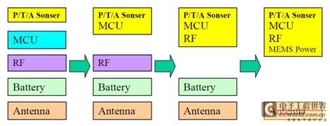

图12 TPMS传感器模块技术发展趋势
TPMS 传感器模块技术发展趋势是将发射模块向高度集成化、单一化、无线无源化方向发展(图12)。随着TPMS 产品市场对IC 高整合度和高可靠性的要求,目前已经有了如Infineon SP12/SP30、GE NPX 那样的将所需测试各物理量的传感器与MCU 合二为一的智能传感器模块,在未来几年内还会开发出包含RF发射芯片三合一的模块,包含利用运动的机械能自供电的四合一的模块,届时胎压力监测发设器只有一个模块和一个天线组成,客户的二次设计变得十分简便。
图12 TPMS传感器模块技术发展趋势
