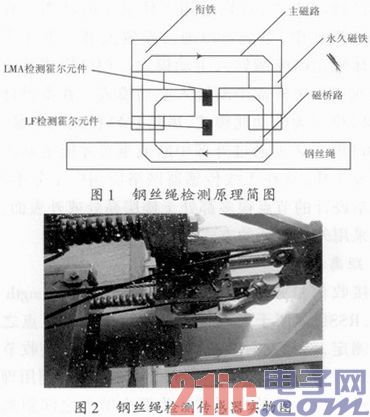

    钢丝绳的导磁性能良好,这是由于其是由碳素钢制成的,本设计采用的对钢丝绳状态的检测利用电磁检测原理,如图1所示,励磁回路由衔铁、永久磁铁、空气隙和钢丝绳组成。永久磁铁为励磁回路提供充足的磁场能量,使钢丝绳磁化。当钢丝绳存在损伤时,在附近的空气中会产生漏磁场,通过检测霍尔元件的电压变化,就可以间接得到LF和LMA信号,霍尔元件的输出电势VH=KHBI,其中KH是霍尔元件的灵敏度系数,I为通过霍尔元件的电流,B为沿霍尔元件表面法向的漏磁感应强度。可以看出霍尔元件的输出电压正比于磁通密度。钢丝绳检测传感器实物图如图2所示。

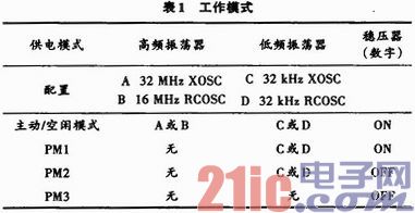

    本设计采用CC2530单片机,其共有五种工作模式,分别为主动模式、空闲模式、PM1、PM2和PM3。主动模式为一般模式,PM3具有最低的功耗。其不同的供电模式对系统的影响如表1所示。
    主动模式为全功能模式,空闲模式除了CPU内核停止运行,其他和主动模式是一样的。PM1模式适用于相当短时间内的休眠时间。PM2模式适用于相当长时间内的休眠事件,特别是用于休眠定时状态。在PM1和PM2模式中,系统可以通过重置或者一个外部中断或者休眠定时唤醒转入主动模式。PM3模式只能通过重置或者一个外部中断转入主动模式。在本设计中选择PM2模式为低功耗模式,虽然PM3模式功耗最小,但是PM3模式必须通过外部中断或重置才能重新进行数据收发工作,这在无线传感器网络应用中十分不实际。因为本设计的节点很多都处于楼层高处或外表面,无法通过采用外部中断的方式进行唤醒。

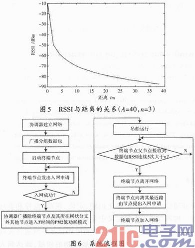

    接收信号强度指示(Received Signal Strength Indicator,RSSI)常用于无线传感器网络中两个节点之间距离的测定,已知发射节点的发射信号强度,接收节点根据收到信号的强度计算出信号的传播损耗,利用理论和经验模型将传输的损耗转换为两个节点之间距离的具体数值。RSSI理论值可由下式表示:接收信号强度是发射功率和发送接收之间距离的函数,随着距离的增加而减小。
    RSSI=-(10n*lgd+A)           (3)
    式中:n代表信号传播常量,也叫传播指数,它表示信号能量随着发射器距离的增加而衰减的速率;d表示两个节点之间的距离;A代表两节点相距1 m时的接收到的信号强度绝对值,用dBm表示。一般A为30.0~50.0,精度为0.5。图5为A=40,n=3时的信号的衰减与距离成对数关系的曲线图。
    同济大学的张洁颖等对测得的RSSI值实测曲线进行了分析,在考虑干扰和硬件的情况下实测值和理论值有一定的误差。但是本设计中对距离的精确度要求不高,只需在特定的距离段内,终端节点的父节点唤醒其自己时间同步阶段的下一级节点即可,保证终端节点在距离其现在父节点相对距离较远时,可以通过离开网络重新连接到新唤醒的节点中,继续执行数据采集的任务。通过在学校高层宿舍楼的实际测试,当RSSI的绝对值大于75时出现了一定数量的丢包,为了保证终端节点能稳定的传输采集数据,本设计中设定RSSI的绝对值大于50时,唤醒新的路由节点,当RSSI的绝对值连续在70附近时终端节点立即离开整个网络,然后再通过申请加入网络使自己连接到新唤醒的节点,此时新唤
醒的节点就成了终端节点的父节点。整个唤醒系统的流程图如图6所示。
    进入PM2低功耗模式的时间T,由控制中心通过串口提供,根据实际经验确定,当定时器定时T时间过后,低功耗模式的节点被定时器唤醒,其会检查自己是否仍然在整个网络中,由于保持着其进入低功耗之前的状态,掉网的可能性很小,如果掉网,实行断网重连,重新申请加入网络。
