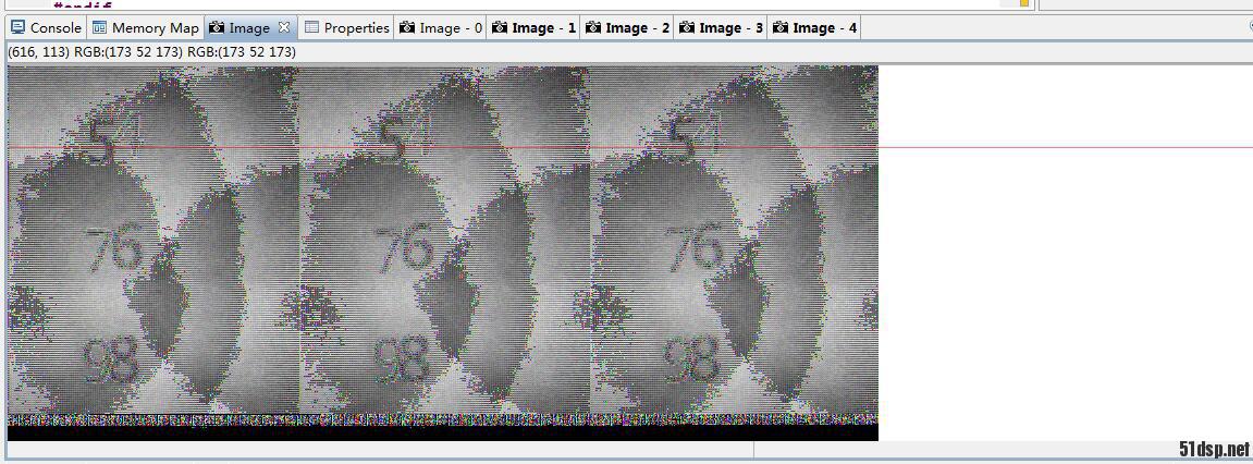

[tr]现在我在弄算法里面的一个数字识别例程,想知道官方例程里的原始图片是什么样子的,所以想用图片查看方式查看一下。但是不知道图片的设置,我现在的设置是这样的(下面贴出来了),想显示正常改如何设置,希望创龙论坛工程师能帮帮我。

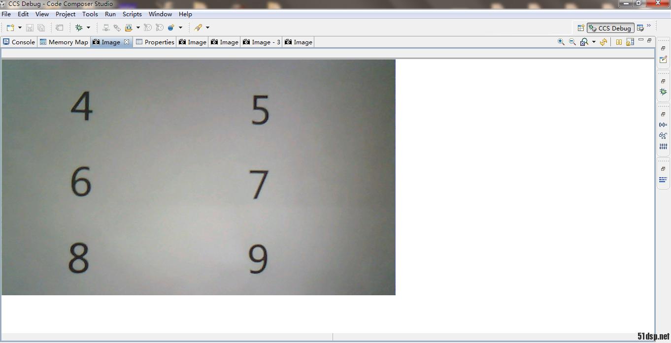

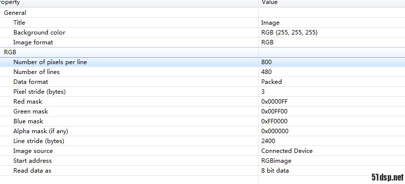

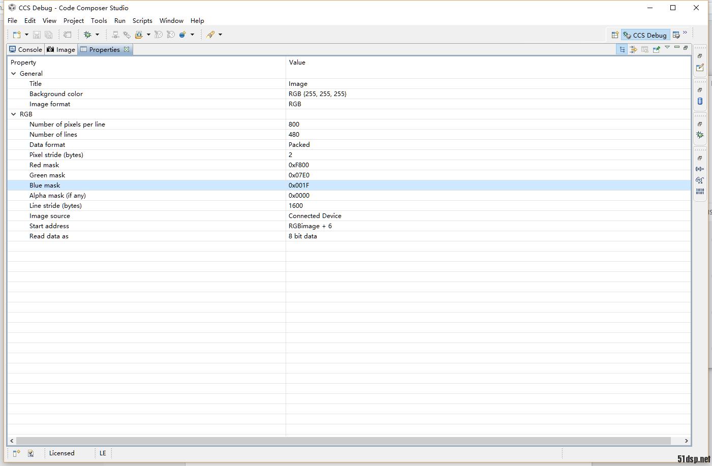

终于弄出来了,非常谢谢。有一点我想知道,这些设置是根据什么设置的呢,换一张图片什么的,下次又不知道了,希望工程师指点指点方法
其中主要是这些设置

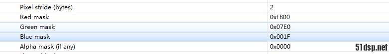

突然好想明白了什么
两个字节表示一个颜色所以第一空为2,然后格式是RGB565的,所以设置为红色为0XF800,绿色为0X07E0,蓝色为0X1F。还是谢谢工程师。

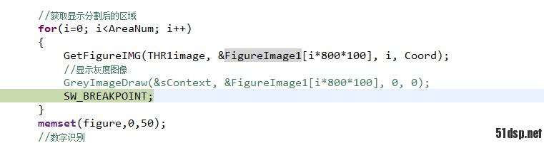

现在又有一个新问题,还是数字识别里面的。我想知道FigureImage1这个数组里面的设置是什么样的,我设置只能显示为全黑。
