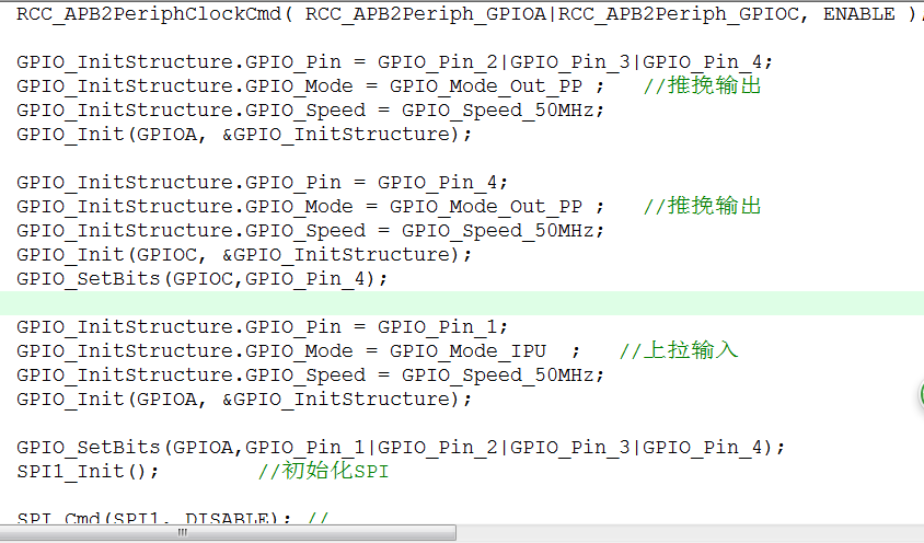

我想问下,下载的“Mini板的NRF24L0代码中”,怎么引脚定义不一样啊,PA的1、2、3、4,原理图SPI是4、5、6、7脚!是不是下错代码了?

没错,请认真看教程。
SPI相关IO初始化,在SPI1_Init里面。
这里的1234是片选。。。
要禁止其他外设的片选。
