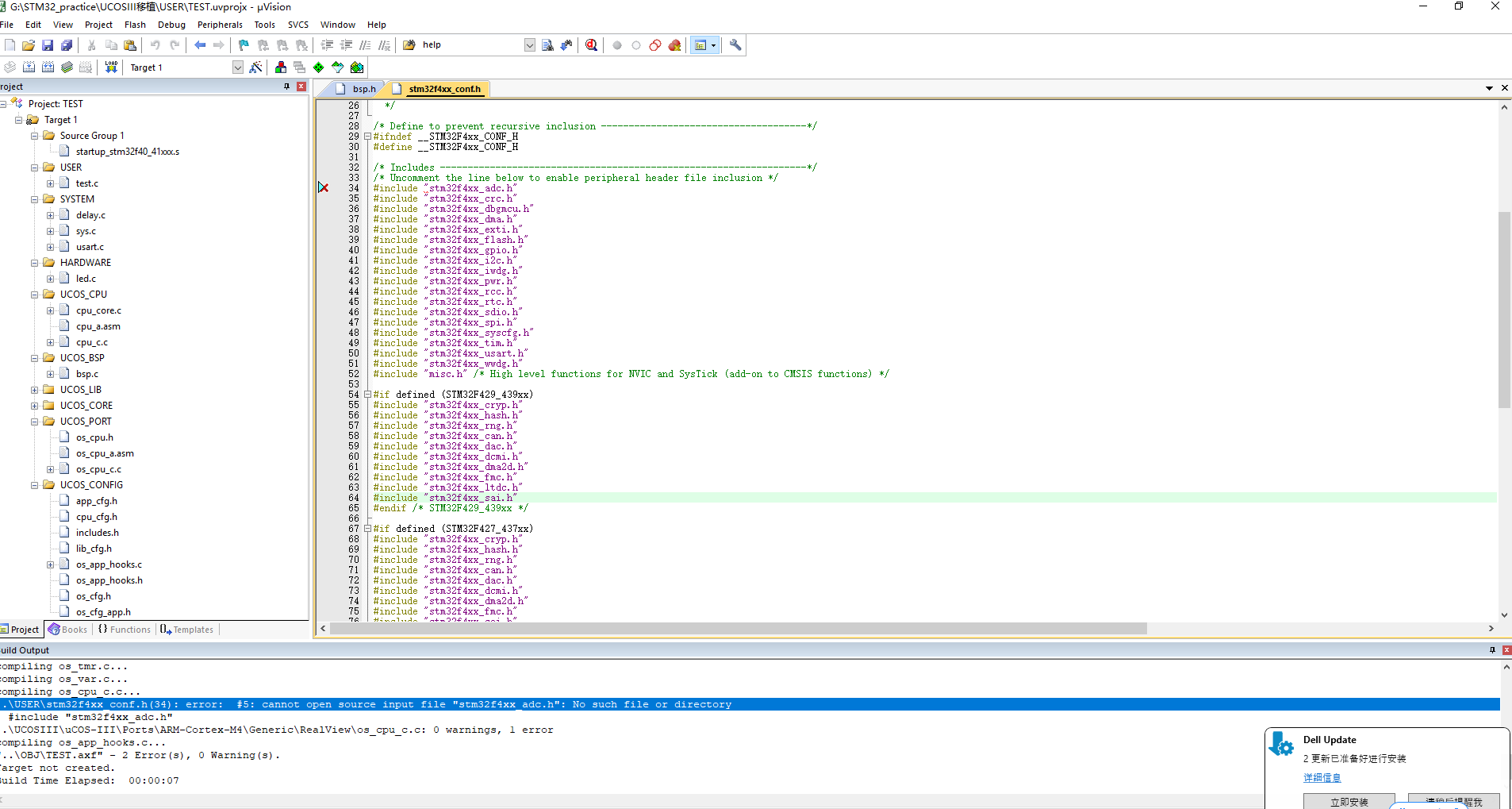

我从开始学32就一直学习的是寄存器的例程,用的时候也是习惯使用寄存器,开始学习UCOS后发现原子的例程都是使用固件库的,UCOSII虽然和视频不太一样,改改还能用,但是UCOSIII好像改不好啊,求问是不是寄存器的工程不能一直UCOSIII。
问题:按照视频移植后先是说需要
STM32
f4xx_conf.h,我发现这个是初始化固件库的,注释掉include后有爆出三个错,说明删掉不行。。。把这个加到USER文件夹后发现这个里面的头文件我完全都没有,全是固件库的,所以懵逼了。。。
希望大家能够帮助下。。。

首先,肯定是可以移植UCOSIII到寄存器下的,这个和你用什么库没关系。
然后,你这个报错,明显是找不到头文件,你去工程路径下找,能找到的话,自己手动指定路径,然后include就行了。
