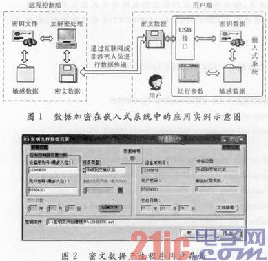

数据加密在嵌入式系统中的应用实例如图1所示。在该应用中,包括“远程控制端”和“用户端”两个子系统,其中“远程控制端”可以是上级机关,也可以是民用产品的生产、销售单位。在“远程控制端”,根据密钥文件,敏感数据被加密处理后形成密文数据,就可以通过互联网或非涉密人员进行传递。密文数据传送到设备的使用单位后,再由非涉密的使用人员(或民用产品用户)把这些数据输入嵌入式设备。设备根据其存储的密钥数据把密文还原成内部可识别的敏感数据,再进行相应操作,从而最终实现远程控制端对设备的控制;把嵌入式设备中的数据传输到远程控制端的过程与之相反,首先敏感数据由嵌入式设备进行加密处理,再通过互联网或其他非涉密渠道传送到远程控制端,密文数据解密后即可还原成原始数据。
在设备试用状态管理的应用实例中,“远程控制端”密文数据的产生由“远程控制端”密文数据产生程序实现,密文数据的具体功能由数据“任务类型”定义,包括升级到交装状态、延长试用期限、交装状态和试用状态出厂参数设置等4种任务,用户界面如图2所示。只要操作人员在用户界面上输入设备序列号、用户密码、任务类型等数据,再点击“创建文件”,密文数据即可生成,然后即可把该密文数据文件通过互联网等传递给用户。当用户把该密文数据注入设备时,设备按规定的算法把数据解密后,再判断设备序列号和用户密码是否与设备定义一致,如果一致则执行密文数据定义的任务。通过这样的方法,设备生产厂商即可实现对设备试用状态的远程控制。
