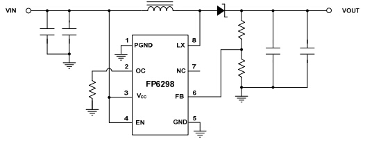

典型应用电路

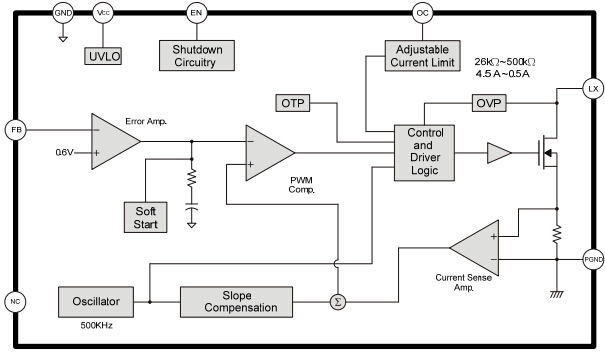

功能框图

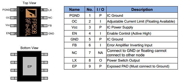

引脚说明

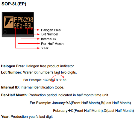

标识信息

典型应用电路
功能框图
引脚说明
标识信息

内置MOS升压,外围少电路简单,输出最高支持9V,功率8-9W左右,固定PWM频率500KHz,有需要可以联系我送样及demo
