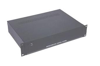

监控矩阵切换器的参数
视频矩阵主机16路视频输入,8路视频输出;
第一路视频带有图形、中文、文字图形混合标题叠加功能;
采用2U插卡式高密度模块组合结构,方便组合扩充;
可设置键盘对监视器、摄像机权限;系统可分区设置;
有热备份主机选配设计,使主机稳定性更有保障;
音/视频输入输出端口和通讯接口有浪涌保护措施及抗雷击干扰设计;
系统可通过RS485进行多台多级矩阵联网;
可外接16个分控键盘及可支持三级以上的多种组网功能;
自带全中英文菜单,可对矩阵的各项功能进行预设置;
报警后可联动,自动打开摄像机及灯光,自动切换预置点图像并启动录像;
可预置任一防区警戒方式:定时、手动、常布/撤防及查询报警记录;
输出可扩充到16路视频输出,输入可扩充到64路视频输入,输入带环通设计;
