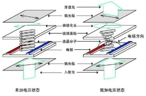

IPS技术的原理
关态时,由于输入端偏振片的偏光轴平行于液晶分子指向矢,入射偏振光不会发生旋转,所以可以得到很好的黑态和宽视角。
开态时,由于梳形数字电极和公共电极之间的横向电场作用及液晶的介电各向异性小于零,液晶分子转向电场垂直方向,构成双折射,输出椭圆偏振光,一部分光从检偏光漏出,变成明态。

IPS技术的原理
