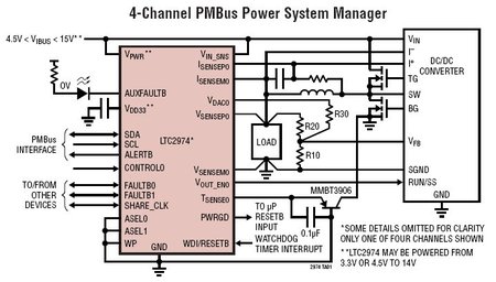

·可对4个电源进行排序、修整、裕度调节和监控
·管理故障、监视远端采样并建立故障记录
·符合PMBus标准的命令集
·由LTpowerPlayTM GUI提供支持
·电源裕度调节和修整准确度达 0.25%
·每个通道具有快速 OV/UV 监控器
·每个通道具有快速输出电流监控器
·可协调跨多颗芯片的排序和故障管理
·可自动完成至内部 EEPROM 的故障记录
·可执行自主型操作并无需额外的软件
·外部温度和输入电压监控器
·4个输出电压、4个输出电流、4个外部温度、输入电压和内部芯片温度的准确监视
·I2C/SMBus串行接口
·可采用3.3V或4.5V至15V电压供电
·采用64引脚9mm x 9mm QFN封装
典型应用
应用领域
·计算机和网络服务器
·工业测试和测量
·高可靠性系统
·医疗成像
·视频
