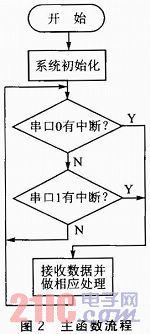

3 系统软件设计
系统软件包括单片机和FPGA两个部分。本文主要介绍单片机部分的软件设计。
单片机完成的功能包括循环查询两个串口是否接收到新的数据,当某个串口接收到新的数据时,便采取相应含义的操作。显示字符时,读出Flash ROM中的点阵数据,进行转换和处理后送给FPGA;显示图形时,按照没定的图形轨迹画出点。
单片机在主程序中循环查询两个串口是否接收到新的数据,当任意一个串口产生中断时,根据串口接收到数据的含义,采取相应的操作。主函数流程如图2所示。

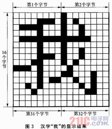

3.1 字符显示原理
UCDOS软件中的文件HZK16与文件ASC16分别为1 6×1 6的国标汉字点阵文件和8×1 6的ASCII码点阵文件,以二进制格式存储。在文件HZK 16中,按汉字区位码从小到大依次存有国标区位码表中的所有汉字,每个汉字占用32个字节(16×16的汉字点阵),每个区为94个汉字。在文件ASC16中按ASCII码从小到大依次存有8×1 6的ASCII码点阵,每个ASCII码占用1 6个字节。
在PC机的文本文件中,汉字是以机内码的形式存储的,每个汉字占用两个字节。第一个字节为区码,为了与ASCII码区别,范围从十六进制的0A1H开始(小于80H的为ASCII码字符),对应区位码中区码的第一区;第二个字节为位码,范围也是从0A1H开始,对应某区中的第一个位码。这样,将汉字机内码减去0A0A0H就得该汉字的区位码。例如汉字“我”的机内码为十六进制的“CED2”,其中“CE”表示区码,“D2”表示位码。所以“我”的区位码为0CED2H-0A0A0H=2E32H。将区码和位码分别转换为十进制得汉字“我”的区位码为“4650”,即“房”的点阵位于第46区的第50个字的位置,相当于在文件HZK16中的位置为第32×[(46-1)×94+(50-1)]=67136 B以后的32个字节为“我”的显示点阵。
依次读出每个字节,每读出一个字节,并提取该字节中的每一位,如果某位是“1”,则给该位数据对应的像素点送入两个字节的字体颜色数据,如(0x0000,黑色);如果某位是“0”,则给该位数据对应的像素点送入两个字节的底色数据,如(0xffff,白色)。当发送完32个字节的点阵数据后(总共发送的颜色数据为32B×8dot×2B=512 B)液晶屏上便会显示底色为白色,字体颜色为黑色的汉字。汉字“我”的显示结果如图3所示。
液晶显示器的色彩深度为16位,每个像素可显示65 536色。SRAM工作在字(word)操作模式下,将SRAM中的每个字与液晶显示器的每个像素对应。比如将液晶显示器第一行第一列的点与SRAM的0x0000地址对应,第一行第二列的点与0x0001地址对应,依次类推。

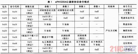

3.3 通过触摸屏进行界面操作
通过触摸屏进行界面操作时,手写识别微控制器ePH1200AQ将手写的轨迹封包后发送到单片机的串口1。操作过程中的数据主要包括输入汉字时,识别输入的笔画,向单片机发送候选字;画图时,实时发送屏幕触点的坐标;触控时,发送触控点的坐标。ePH1200AQ的通信协议命令格式如表1所列。
表1中的识别型态命令(0x10)的识别型态定义值定义了可以识别的字集,包括汉字一/二级字库、大小写英文字母、数字、符号、预设手势、平假名和片假名。
ePH1200AQ与单片机串口1通信,发送的是命令封包,需要考虑封包的帧定位,确定封包的包头和包尾。表1中的命令格式中,封包长度最长的命令为“发送候选字阵列”命令(命令代码为0x18),ePH1200AQ发送的候选字个数最多为10个,每个候选字为两个字节的数据,该命令的最大长度为25字节,可创建一个具有25个元素的数组(uartl_RX_buffer[25])作为命令缓存。
