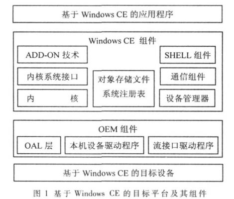

Windows CE 是微软设计开发的一种可升级的抢先式多任务32 位实时操作系统。一个基于Windows CE 的平台主要由以下几部分组成:Windows CE 内核组件、OAL 层和驱动程序。OAL 层和驱动程序作为目标设备和Windows CE 内核组件之间的接口, 将操作系统上层与硬件隔离, 便于支持硬件扩展和即插即用功能,图1 详细描述了三者之间的关系。

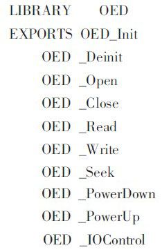

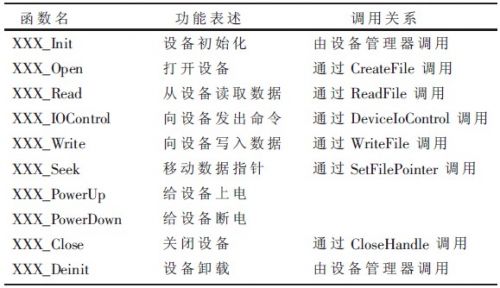

流接口驱动程序由设备管理应用程序加载、管理和卸载,与具有单独目的接口的本机驱动程序相比,所有流接口驱动程序使用同一个接口并调用同一个函数集---流接口函数。流接口驱动程序把外设抽象成一个文件, 使用标准文件I/O 函数和电源管理函数, 这些函数由Windows CE 操作系统的内核使用。流接口驱动程序的入口点函数为: XXX_ Init、XXX_Deinit、XXX_IOCONtrol、XXX_Open 、XXX_Close 、XXX_PowerDown 、XXX_PowerUp 、XXX_Read 、XXX_Seek 、XXX_Write .流接口驱动程序函数的作用及调用关系如表1 所示。
表1 Windows CE 下流接口驱动程序函数作用及调用关系
流接口驱动程序从设备管理器和通过文件系统调用的应用程序接受命令,装入驱动将这些命令翻译成其所控制设备的适当操作的所有信息。所有的流接口驱动, 无论它管理的是内置式设备还是可安装式设备,是系统引导加载还是动态加载, 它们与其他的系统组件都有类似的交互过程。
