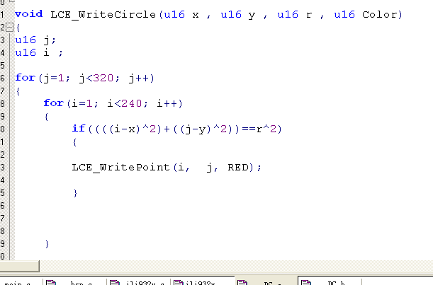

在TFT上画圆的算法是什么?
以上是我自己编的一段画圆的程序,其中x , y 表示画圆的圆心。r 圆的半径。。。?LCD_WritePoint() 为画点函数。请问为什么运行程序后怎么变成了整个屏幕的刷屏了?请问原子哥你的画圆的算法是什么?

张厉界
2020-3-25 09:06:50
请问我那个算法怎么不行啊? 怎么一运行就是把整个屏幕都刷成了RED?

杨嘉怡
2020-3-25 09:25:20
明白为什么我自己的算法不行了 。。。。因为这个TFTLCD相当于是一个点阵。如果满等式(i-x)^2+(j-y)^2=r^2 的点不一定都在TFTLCD的点上。。。我那个循环中i ,j 一定是整数。。。而满中这个公式的i ,j 参数可能是小数。。。。
应该采用中点画圆法
见下链接祥解中点画圆
http://course.cug.edu.cn/cugThird/CGOL_NET/CLASS/course/2-2-2-a.htm
