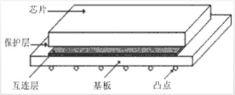

此封装类型由美国Tessra公司首次开发,日本NEC公司开发的FPBGA(细间距BGA)属于此类型,采用PI或类似材料作垫片,内层互连采用TAB、FC或WB方式。互连层在垫片的一个面,焊球穿过保护层与互连层相连。

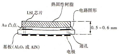

此封装类型由日本Toshiba公司首次开发,与柔性基板封装不同之处在于刚性垫片是通过多层陶瓷叠加或经通孔与外层焊球相连。采用的键合方式为FC和WB。

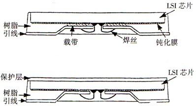

此封装类型由日本Fujitsu公司首次开发,引线框架常由金属材料制作,互连通过外引线框架实现。该类型封装与传统的塑封工艺完全相同,只是采用的框架小一些、薄一些。键合方式为TAB、FCB及WB。

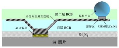

此封装类型由Chip-scale公司首次开发,是在晶圆阶段利用芯片较宽的划片槽,在周边构造互连,随后用玻璃、树脂等材料进行封装完成。

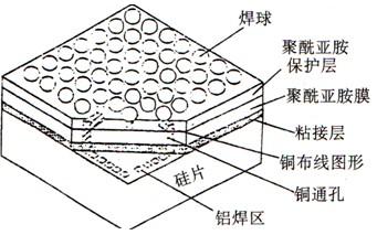

制作过程在半导体制造后工程中进行,采用薄膜工艺形成金属布线图形和焊盘,采用PI作为缓冲膜材料。
