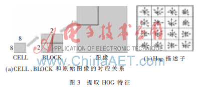

2.1 HOG特征提取
提取目标的HOG特征步骤如下:首先按照式(1)和式(2)计算灰度图像的梯度幅值和梯度方向。
其中,Gx、Gy分别是(x,y)的水平和竖直梯度,梯度的方向设定为0~?仔。本文梯度的方向反映该像素点周围的灰度变化的方向,梯度的幅度反映灰度变化的大小。
然后进行子块单元的划分和方向直方图统计。如图3(a)所示,将图像划分为若干个图像块(BLOCK),每个块划分为若干个正方形图像单元(CELL),图像单元的边长记为CELLSIZE。图3(a)中CELL的大小为8×8个像素,即CELLSIZE=8;一个BLOCK包含2×2个图像单元CELLNUM=4。以一个图像单元为单位,进行方向梯度直方图的统计。将梯度方向划分为BIN个区间,对于各个区间的梯度相加,形成一个BIN维的向量来描述一个图像单元。最后生成图像的Hog描述子,对于每一个BLOCK对应的BIN×CELLNUM维向量可以根据实际需要按式(3)进行标准化:
最后所有CELL对应的向量构成整个图像的Hog描述子,如图3(b)所示,图像由16个CELL组成。

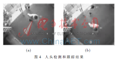

SVM分类器的训练阶段,训练用正样本和负样本的尺寸固定,大小为32×24。在人头检测阶段,由于距离等因素,导致目标(人头)大小变化较大,本文采用训练模板大小不变而只缩放待检测图像的方法实现目标的多尺度检测,检测结果如图4(a)所示。

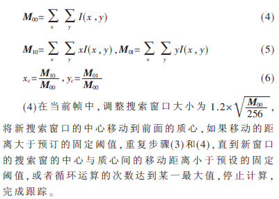

3 Mean-shift跟踪计数
利用HOG特征,只能实现单幅图像中人头的检测。要完成人员计数,必须利用多帧图像信息,既要检测出图像中新出现的目标,又要利用目标跟踪技术,确定连续多帧图像中的同一个目标,实现人员统计计数。
利用Mean-shift实现人员跟踪计数具体步骤如下:
(1)将人头检测的结果作为初始的搜索窗口,确定窗口大小和位置。
(2)计算搜索窗口内的灰度概率分布函数,并用该分布函数反演下一帧的待搜索图像。
(3)利用前一帧初始搜索窗口的大小和位置信息,确定当前帧的搜索起点和范围,并在计算选取搜索窗口中按照式(4)、式(5)计算零阶矩和一阶矩,并按照式(6)计算搜索窗口的质心:

用图像大小为384×307、30帧/s的实拍视频流进行测试实验,测试视频中行人只能从画面的上下两端进入。为减小计算量,人头检测只在图像的上下1/4区域进行检测,根据行人运动方向,在图像的中间1/2 区域进行搜索跟踪技术,完成客流量统计。实验结果如图4(b)所示。在达芬奇系列处理器TMS320DM6437平台上实测数据处理速度为28帧/s,客流量统计精度为97.8%。试验中测试发现,HOG特征检测人头消耗了系统70%的计算量。为进一步提高计算速度,对人头检测算法进行优化:利用积分图[5]计算HOG特征,采用Cascade[5]结构组合SVM分类器。优化后,在不影响客流量统计精度的情况下实测处理速度达到了38帧/s。
本文在达芬奇系列处理器TMS320DM6437平台上,设计并实现了一个实时的嵌入式客流量统计模块,实测表明,客流量统计精度高,数据处理速度快。在不改变已有监控系统的结构,仅通过增加该模块就可实现客流量统计等智能监控功能,具有良好的市场前景。
