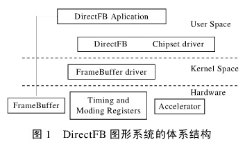

DirectFB 图形系统构建在FrameBuffer 图形引擎之上,是一个完整的硬件抽象层,提供了对每个图形操作的软件回馈,由于这一功能还没有被底层硬件支持,因此需要一种能够提取图形的硬件设备的支持。DirectFB 体系结构如图1 所示,DirectFB 图形芯片驱动程序访问显存映射的图形处理器I/O端口向图形处理器提交命令,即实际的硬件加速的启动是在用户空间完成的。

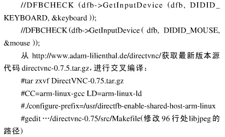

(4) 在rootfs/etc 下为directvnc 编辑配置文件directfbrc,内容如下:
编译之前,去掉Makefile 中OMAP 驱动的编译,由于它是TI 的OMAP 系列CPU 专用的,在此包中缺少头文件,会引起编译错误。#make #make install 编译成功后在/usr/directfb 下会生成图形支持库的相关文件包。

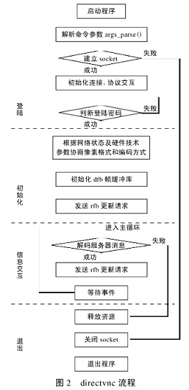

Directvnc 应用VNC 服务器所使用的远程帧缓冲协议(RFB)。其协议消息分为3 个阶段:握手、初始化和协议交互。
最初的握手阶段主要是对协议版本、像素数据的格式和编码类型进行协商。第二步对报文初始化,主要是本客户端和服务器端初始化消息。最后是正常的信息交互阶段,客户端发送请求,服务器端响应并送回结果。所有的消息都由一个消息类型字节和详细的消息数据组成。因此Directvnc 的运行流程大致可以分为登陆服务器,初始化连接,信息交互和退出4部分。如图2 所示。

DirectVNC系列的configure没考虑做移植的配置,所以有些依赖库的路径需要改正。比如libjpeg,它会默认使用系统/usr/lib 下的库。同理需要指定头文件:Xmd.h、keysymdef.h、jpeglib.h、jconfig.h、jmorecfg.h,或者直接从系统中复制过来。当然也可以写一个用于交叉编译的Makefile。由于版本不同数据定义更新,需要注意的是dfb.c 文件的第33 行:DFBCard-Capabilities caps 应修改成DFBGraphicsDeviceDescription caps;RFB 输入协议是基于键盘和多键鼠标设备的标准共站类型,输入事件也可以由其它非标准I/0 设备产生,由于本系统采用触摸屏输入实现控制,因此可以注释掉69-70 行:
