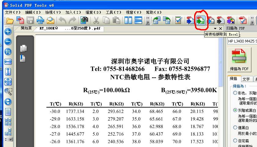

1.PDF转Excel表格,红色圈中即转换按键

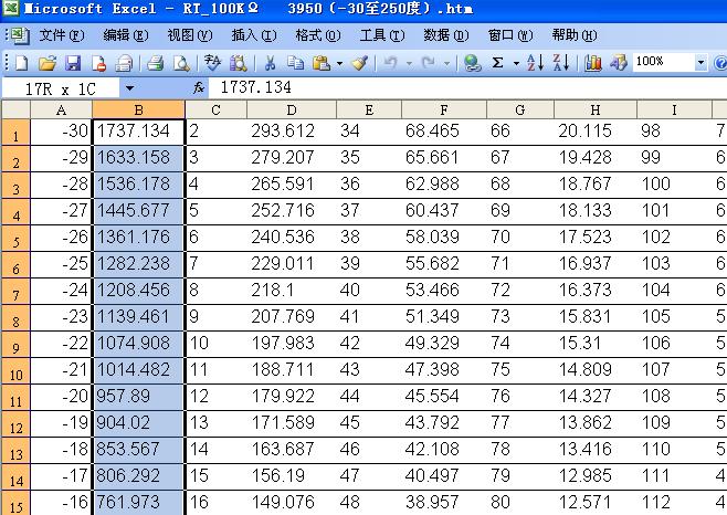

2.选中并复制Exce数据

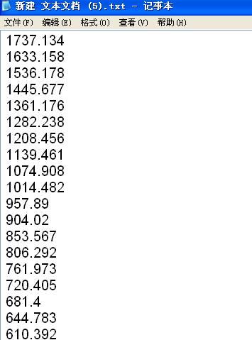

3.复制到TXT记事本中

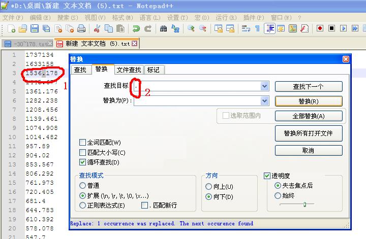

4.用Notepad++打开保存的记事本文件,这里我需要用整数,先去掉小数点,注意搜索替换栏(红圈2)的标点为英文.标点

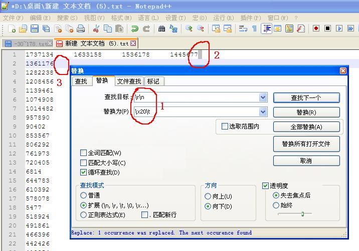

5.搜索转义字符
n 回车换行
t 横向跳到下一制表位置 ,TAB键
r 回车

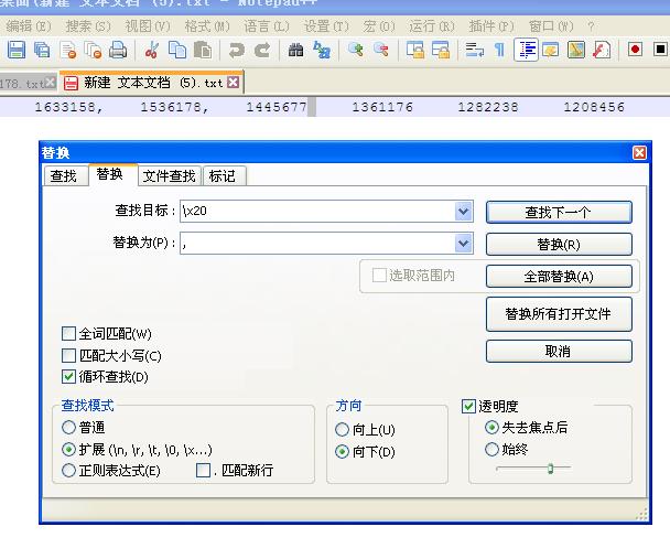

空格的ASC是32,转换为16进制是x20,使用转义字符为 x20
红圈1为搜索并替换,2为已搜到待替换的,3为隐含的
6.加数组里的逗号,(英文标点)
