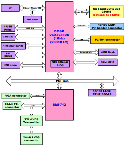

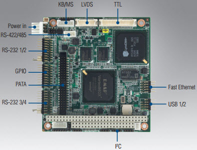

采用DM&P Vortex86DX片上系统的PC/104 SBC单板计算机
PCM-3343EL-256A1E,PCM-3343无风扇,经济高效且体积小(96 x 90mm)的PC / 104 SBC单板计算机,可满足各种工业计算设备的需求。 PCM-3343是数据采集,环境监测系统,智能车辆管理,工厂自动化和医疗应用的理想选择,这些应用需要基本的X86计算能力,适用于各种低功耗和低成本的嵌入式应用。 PCM-3343采用DM&P Vortex86DX片上系统设计。 PCM-3343提供方便的连接器布局,易于装配直角连接器和多个I / O,包括双10 / 100Mbps以太网,四个USB(通用串行总线)2.0,VGA端口,24位LVDS和TTL输出,四个RS- 232个串行端口(其中一个可配置为RS-422/485串行端口),I2C连接器,16位GPIO和一个PC / 104扩展槽。 PCM-3343支持板载DDR2 333 SRAM 256MB,可承受高振动环境
