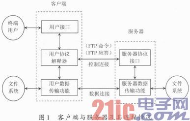

FTP服务采用典型的客户端/服务器工作模式,在网络远端提供FTP服务的计算机称为FTP服务器,与用户的客户端通过TCP进行链接。F TP服务器通过2个并行的TCP链接来提供服务,一个是控制链接,一个是数据链接。控制链接始终等待客户与服务器之间的通信,该链接将客户命令从客户端传给服务器,并传回服务器的应答。数据链接则是每当一个文件在客户端和服务器之间传输前,才进行创建,只用于数据传输目的。客户端与服务器及其连接情况如图1所示。

(1)在服务器端运行FTP服务器端程序,等待用户发出链接请求,在客户端运行FTP客户端程序。
(2)当FTP客户端发起FTP会话尝试链接服务器时,客户端首先发起建立与FTP服务器21端口之间的控制链接,通过该TCP链接发送用户名和密码给服务器端。
(3)客户端为所在的数据链接选择一个临时的端口号,并通过控制链接将该端口号发送给服务器。
(4)当需要进入文件传输阶段,客户端和服务器通过“数据链接”来传输文件,通过“控制链接”来传输命令。
(5)当数据传输完毕后,关闭用于建立数据链接的端口,直到下次数据链接发起时重新打开,而控制链接在整个FTP会话期间一直处于打开状态。

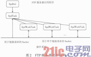

系统上电操作系统运行之后,ftpdInit函数在默认的端口上创建一个FTP服务器控制链接,并且调用ftpdTask创建一个FTP服务进程来响应多个用户的请求。其中ftpdTask使用ftpdWorkTask为每个不同的用户在各自需要时分别创建一个服务进程进行响应,如图2所示。
ftpdWorkTask完成FTP服务器的主要协议处理功能,该进程分析每个客户端请求命令,做出响应并且回复给客户端。函数的主体是一个循环结构,分析客户端请求命令的功能由简单的strncmp函数来实现,如果经过分析之后命令符合有效命令的格式,ftpdWorkTask将调用响应的处理函数并且将处理结果返回给客户端。

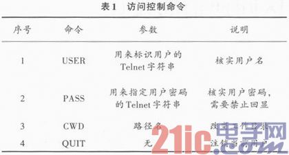

根据RFC959,FTP服务器需要响应的命令分为访问控制命令、传输参数命令和服务命令。本课题设计的FTP服务器实现了对以下命令的响应。
(1)访问控制命令。访问控制命令如表1所示。

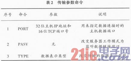

(2)传输参数命令。所有的数据传输参数都有默认值,只有在默认值需要改变的时候才需要命令去指定传送数据传输参数。默认值是最后一次指定的值,如果未被指定,则是标准默认值。这意味着服务器必须“记住”当前可用的默认值,如表2所示。

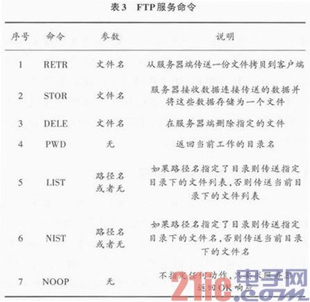

(3)FTP服务命令。FTP服务命令定义了用户请求传送文件或者文件系统的功能,如表3所示。
