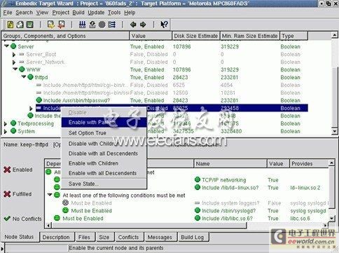

目标向导工具(TargetWizardTools),用来管理,配置,扩展,生成和部署传统的开放源码的Linux软件元素,来全面的支持目标产品的需要。如图一。目标向导工具提供了扩展基本的Linux环境的功能,它允许集成千万种可下载的开放源代码和二进制应用,GNU工具集,新的Linux内核,或者用来提高内核功能的改进的设备支持,安全,实时性能,服务质量(QOS)和网络等部件。

这张图是PCS中最常用的模块:TargetWizard的界面。在TargetWizard中所有的部件都以树型结构显示,部件的图标表明它的状态,这样整个系统中各个部件及其状态都一目了然。开发者可以很方便的对部件进行裁减,只要通过简单菜单操作来打开(Enable)和关闭(Disable)就可以对系统中的部件进行配置。PCS会自动管理各个部件之间的依赖和冲突关系,这就避免了开发者在研究部件依赖关系和解决部件冲突的时候花费大量的时间。开发者在打开一个部件的时候,如果它所依赖的部件并没有打开,那么在状态窗口中会显示出这个部件的依赖信息,开发者可以根据这些信息逐一地解决。当有冲突的时候,在状态窗口中会显示出具体的冲突信息,开发者可以顺利地解决问题。在没有冲突检测的情况下,开发者可能意识不到冲突的存在,而直到运行的时候才发现冲突的存在,PCS在很大程度上避免了类似问题的发生。
