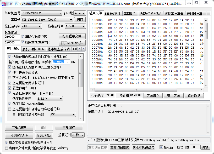

求助!STC15F2K60S2
单片机
,用STC-ISP下载,下载几次之后不能下了…也检测不到。重焊了个芯片,下载一次又不行了…

你允许了低压复位,你看看你供电电压是不是够。要测量芯片电源引脚的电压,用示波器测,别用万用表。

USB的电压不够!

是不是你电源并了电容?如果电容比较大的话,是会导致无法下载的,把电容部分断开就可以了,还有就是最低速率提高一档,不用2400,用4800下载报错率会降低不少的,电压不够的情况我还没有遇到过。。。

你选择了复位脚做I/O用,或许导致第二次无法正常复位,无法下载
