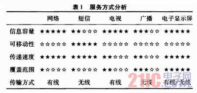

随着气象信息需求的不断扩大,电子显示屏作为传统信息发布手段的延伸,在各行各业中快速发展,与气象部门以往的信息发布渠道相比,有着明显的优势,如表1所示,表中的五角星表示服务优劣情况。陕西省气象局目前已在全省各地区建成并投入使用1860块气象电子显示屏。但这些气象电子显示屏缺乏体系化的省市联动机制,无法满足省、地、县三级信息发布的需要。为了规范气象电子显示屏的后续建设,将气象电子显示屏形成全省统一的体系化管理模式,在保证信息发送实时性的基础上让气象电子显示屏发挥更大的社会效益,基于ArcGIS的气象电子显示屏管理系统应运而生。

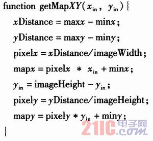

鼠标在网页中移动,可以通过脚本取得鼠标的网页坐标即x轴和y轴坐标,而此时在网页中显示的这张地图4个点的实际坐标已经通过Ac-rIMS在生成地图时传回给浏览器。因此,根据比例计算,可以得到当前鼠标位置所在点的地图实际坐标。xin,yin是网页中点的x轴y轴坐标,xDistance,yDistance是用地图坐标算出的经度距离,纬度距离,pixelx,pixely就是实际坐标算出比例。部分代码如下
同理可进行坐标的双向转换。

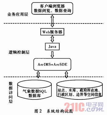

气象电子显示屏可划分为3层,业务应用层、逻辑控制层和数据访问层。业务应用层主要由各类业务功能性操作组成,负责各类信息的查询、统计等。逻辑控制层是通过地图方式进行数据交互,在本地执行所有的地理空间位置信息检索和对应的气象数据提取工作。数据访问层是气象数据及空间信息数据的存储,包括ArcIMS和ArcSDE调用终端地图信息及信息的读取等,如图2所示。

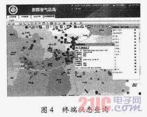

如图4所示。每一个硬件终端都有不同的状态。该状态通过管理系统平台服务端插件,定时发送短信协议或观查GPRS流量是否在线等多种途径得到,然后由服务端插件回写至数据库中。当在加载地图需求时,气象电子显示屏管理系统可以在后台数据库中提取所有终端信息,并将其按照不同状态进行分类,并将要显示的终端、对应的动态图层和需要显示的终端状态等信息一并提交给ArcIMS进行相关任务处理。

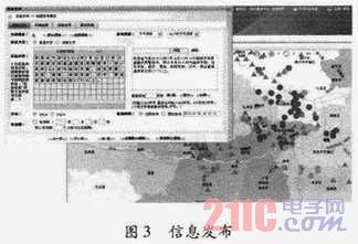

2.2.2 信息发布功能
根据需要发布的气象信息或气象预警信息种类、级别,用户可以选择其权限范围内的某个气象显示屏或者全部气象显示屏进行信息发布。在信息内容编辑下输入要发送的信息或导入预先设置的文本,按照提示就可以完成信息的发布。同时,用户可以查询所有发布过的信息,如图3所示。
