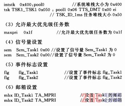

(2)堆栈设置
RX850的堆栈分为系统堆栈和任务堆栈。
POOL0功能:系统基本表信息、准备队列、每个管理块、任务堆栈、中断句柄堆栈(系统堆栈)、可变长度内存、不变长度内存。
POOL1功能:任务堆栈、中断句柄堆栈(系统堆栈)、可变长度内存、不变长度内存。
POOL0和POOL1都可以作为任务堆栈,即使没有POOL1也可以。配置如下:

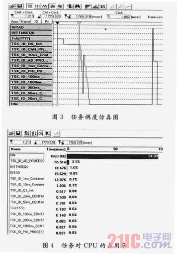

通过以上配置,选择发动机控制模块为对象,下面对RX850进行软仿。NEC电子提供专门的软仿工具AZ,在IDE中打开AZ,运行程序后可以看到如图3,图4所示的界面。

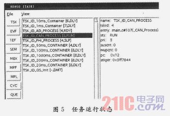

也可以通过RD850来实时检测各任务的状态,如图5所示。
通过图4,图5可以很方便地看到每个任务的实时调度情况和CPU内核的使用效率。目前CPU的空闲率为94%,很多任务实际上没有被调用,用户可以根据实际情况将更多的功能模块放在API任务中来运行。软仿只能提供模拟的仿真,如果用户需要更精确的trace工具,则需要用硬仿来实现。
