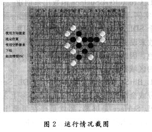

5.4运行结果
设定宿主机ARM-Linux-gcc的路径为/usr/local/arm/3.3.2/bin;sdl-config的路径为/usr/local/arm/3.3.2/ARM-Linux/bin。交叉编译之前先设置好交叉编译工具的路径,并进行交叉编译。
#PATH=/usr/local/arm/3.3.2/bin:/usr/local/arm/ARM-Linux/bin:$PATH
ARM-Linux-gccsdl-config--libs--cflags-ISDL_image fivechess.c-0 fivechess
下载到开发板的运行截图如图2所示。

5.4运行结果
下载到开发板的运行截图如图2所示。
