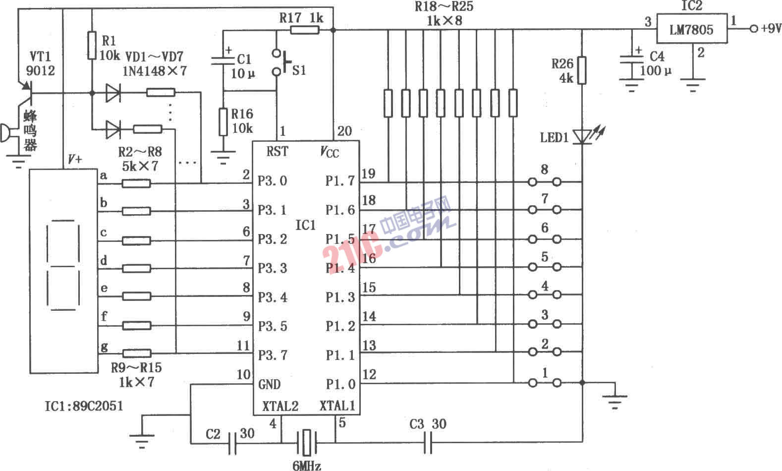

89C2051单片机怎么组成数显八路断线检测仪?
开启该帖子的消息推送
华强芯城
单片机
由89C2051
单片机
组成的数显八路断线检测仪

这个图到处都有,各网转载,我就不懂了,这个图不附加一个2051的写入程序有什么用?
