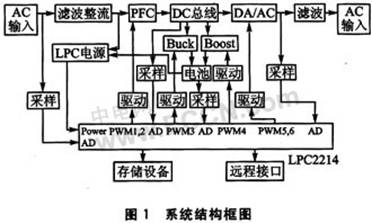

系统结构框图如图1所示。当市电正常时,市电输入UPS经滤波、PFC后,升压到400 V直流电;再经过逆变器逆变成220 V交流电,输向负载;同时400 V直流电经过Buck降压电路降压后给电池充电。当市电断电后,电池经Boost拓扑升压电路给总线供电,然后逆变成220 V交流电。LPC2214的A/D模块采集各个点的工作信息,主控芯片对数据进行分析,依据设定的参数进行判断,作出相应的变化,并将生成的相关记录信息存储到NANDFlash中。远程接口通过网络与上位机连接,用户可以在监控中心进行相关设定和远程控制。

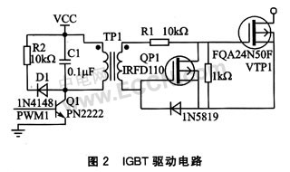

由于LPC2214的I/O引脚输出能力微弱,需要驱动电路驱动MOSFET功率管。驱动电路采用间接式磁隔离电压型驱动电路。LPC2214驱动PN2222(Q1)。当输出高电平时,Q1导通,VCC电压加在TP1初级,次级获得感应电压,此时电压通过R1对VTP1栅极充电,使其导通。当LPC2214输出低电平时,Q1关断,变压器TPl初级线圈由于电感的作用继续阻碍电流的变化,产生感应电势,使Q1的集电压升高。Dl、R2和C1组成吸收电路,将产生的感应电动势吸收消耗,避免电压升高击穿Q1。变压器的次级也产生感应电势,QP1导通,使VTP1的栅极存储电荷通过QP1释放,加速VTP1的关断。IGBT驱动电路如图2所示。

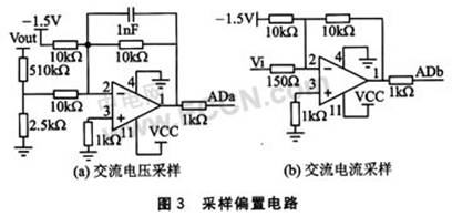

电压信号采集分为交流电压取样和直流电压取样两种电路。交流电压的信号经电阻分压为-1.5~+1.5 V的信号。通过运算放大电路加负电压偏置,将采样信号平移到0~3 V的范围内,满足A/D的采集范围。直流电压信号(如400 V总线)和电池电压经分压电路降压后,直接进入A/D转换器的采集端。
电流信号同样分交流电流和直流电流,采用霍尔电流传感器LA58-P进行电流/电压转换。交流电流产生的电压信号降压后同样经负电压偏置后接入对应的A/D转换器采集端口。直流电流对应的电压信号采集经分压电阻降压后进入A/D采集端子。图3为交流电压、交流电流的采样偏置电路。其中,Vi是霍尔传感器产生的电压信号。

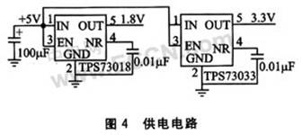

LPC2214是双电源工作,分为CPU操作电压(1.8 V)和I/O操作电压(3.3 V),相应地需要两种电压的电源。本设计采用的低压差线性稳压器LDO为TI公司的TPS73xx系列稳压器,将5 V电压稳压成主控芯片的3.3 V和1.8 V。TPS73xx系列芯片是双路输出,输出电流可达250 mA,内部集成电压监控器监视器,噪声低,负载/线路瞬态响应优良。图4为双路LDO电源。5 V电源来自采用飞兆公司的FSDM0265设计的反激式开关电源。反激式开关电源设计输入电压为AC 85~265 V。当市电正常供电时,使用市电;当市电电网断电时,由电池的电压向反激式开关电源供电,生成电路中应用的低压直流电源。

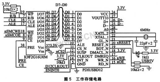

工作存储模块采用NAND Flash K9F2G16U0M。其内部采用非线性宏单元模式,固态大容量存储;容量为256 MB,采用页写模式;通过并行数据接口连接到数据总线,可以快速地进行存储或读取。
工作信息分为环境信息和系统信息。环境信息有电网电压、环境温度等;系统信息有输入电流、输入电压、输出电压、输出电流、充电电压、电池信息、断电次数、断电时间等。电池信息又分为电池温度、放电程度、放电电流、充电时间、电池电压等。为了数据移动方便,在总线上连接了USB模块。USB芯片选用Philips公司的高性能USB接口器件PDIUSBD12。用户可以通过网络监控将存储模块中的数据上传,或者用移动数据存储设备将数据拷贝。如图5所示,工作时将数据存储到K9F2G16U0M中。当检测到USB有外接时,将当前存储的数据打包,通过USB接口发送数据。

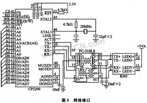

UPS系统在向网络化、智能化发展,所以在主控模块电路中设计了网络接口,如图6所示。
网络接口模块采用CP2200芯片。CP2200是SiliconLabs公司推出的独立以太网控制器。符合IEEE802.3协议,内置10 Mbps以太物理层器件PHY及媒介接入控制器MAC,具有可编程填充和CRC自动生成功能;具备可编程滤波功能和特殊的过滤器,可自动评价,接收或拒收Magic Packet、单播、多播等信息包;支持Intel和Motorola两种总线方式;具有8 KB Flash存储器,可对其灵活编程。远程接口不仅可以向用户提供远程监控等服务,同时也可以通过网络接口将系统软件升级。图6中,FC-518LS隔离器将网络与主控芯片电气隔离,保护系统不受网络中的杂波信号干扰,提高系统的稳定性。
