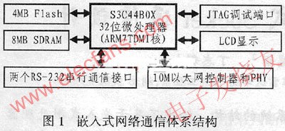

1 嵌入式网络通信系统结构
作为一类特殊的计算机系统, 嵌入式系统通常由嵌入式处理器、嵌入式外围设备、嵌入式操作系统和嵌入式应用软件等几大部分组成。嵌入式处理器是嵌入式系统的核心部件,它可分为嵌入式微处理器、嵌入式微控制器、嵌入式DSP(DigitalSignal Processor)和高度集成的嵌入式SoC(System on Chip)。嵌入式外围设备是指嵌入式硬件系统中除中心控制部件以外的存储、通信、保护、调试、显示等其它辅助部件。嵌入式操作系统一般在比较大型或需要多任务的应用场合才考虑使用,它可方便嵌入式应用软件的设计,大大提高嵌入式系统的功能,但同时也要占用宝贵的嵌入式资源。嵌入式应用软件和普通的应用软件有一定的区别,它是针对特定的实际专业领域、基于相应的嵌入式硬件平台、能完成用户预期任务的计算机软件。
嵌入式处理器有许多种流行的处理器核,本文主要介绍采用Samsung公司基于ARM公司32位RISC的ARM7TDMI核的S3C44B0X处理器来进行Socket通信的软硬件平台的设计和实现方法。
S3C44B0X是高性价比、高性能的微控制器,它采用ARM7TDMI核,可工作在66MHz。ARM7TDMI是一种32位嵌入式RISC处理器,但也配备了16位压缩指令集Thumb。它支持片上调试,允许处理器响应调试请求暂停,芯片内的增强型乘法器(multiplier)可进行两个32位数相乘从而直接产生64位结果,也可为嵌入式ICE硬件提供片上断点和调试点支持。此外,它还可以提供三级流水线及冯?诺依曼结构。实际上,S3C44B0X已在ARM7TDMI内容基础上扩展了一系列完整的通用外围器件。图1所示是一种嵌入式网络通信系统的硬件体系结构。

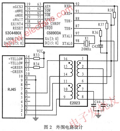

2 外围电路设计
作为优秀的网络控制器,基于S3C44B0X处理器的系统必须要有一个与之匹配的控制芯片。这里,笔者选用了Cirruslogic公司的CS8900A。CS8900A是一个单芯片全双工的以太网解决方案,片内集成了用于完成以太网电路所必需的所有模拟和数字电路。图2为系统中的CS8900A以太网接口电路。图中的信号发送和接收端通过网络隔离变压器和RJ45接口接入传输媒体。另外,为了系统能够正常工作,还需要外接一个20MHz的晶振。

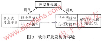

为了实现基于uClinux的应用系统的开发,建立或拥有一个完备的uCliunx开发环境是十分必要的。基于uClinux操作系统的应用开发环境一般由目标系统硬件开发板和宿主PC机构成3。通常需在安装有Linux的宿主PC机上安装交叉编译器,以把用户应用程序编译成目前uClinux只支持的flat格式的可执行文件和编译操作系统内核。目标硬件开发板用于运行操作系统和系统应用软件。目标硬件开发板和PC宿主机之间一般通过串口、并口或以太网接口来建立连接。本文Socket通信使用的软件开发及仿真环境如图3所示。
