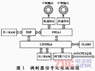

1.1.1 调制器信号处理板
调制器信号处理板为CPCI标准板卡(前板)结构,电路框图如图1所示,硬件电路主要由以下几部分构成:
(1)主控FPGA、PCI接口、双口RAM,主要完成对板卡的功能重组控制、PCI总线数据接收、发送功能。
(2)功能可重组FPGA1及其外围器件、DSP及其外围器件。FPGA1加载中频调制器测距信号产生、噪声源模块。DSP用于调制器单元的控制等功能。
(3)D/A变换器1,2。D/A变换器工作频率可以到1 GHz,可以直接产生70 MHz的中频信号;板卡配备2片高速D/A,具备双通道中频调制输出能力。在本基带中D/A变换器1输出上行中频调制信号。D/A变换器2在中频闭环测试时用,输出高斯白噪声,模拟信道噪声。

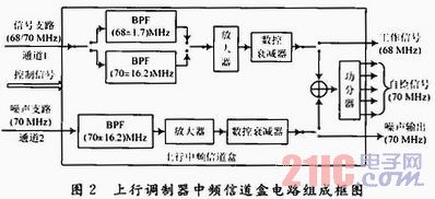

1. 1.2 调制器信道盒
调制器信道盒安装于CPCI标准板卡(后板)。上行中频信道框图见图2。信号支路采用(68±1.7)MHz和(70±16.2)MHz两种滤波器。在工作状态时产生的(68±1.625)MHz(68 MHz载波,1 MHz高侧音,125 Kb/s的PN码,上行扫描范围±500 kHz)上行信号通过(68±1.7)MHz滤波器输出。在设备自检状态时产生的(70.08±16.105)MHz或(69.92±16.105)MHz(70.08 MHz或69.92 MHz载波,最大14.5 MHz副载波,1 MHz高侧音,125 Kb/s的PN码,下行多普勒范围±400 kHz)模拟下行信号通过(70±16.2)MHz滤波器输出。噪声支路采用(70±16.2)MHz的滤波器,输出模拟下行通道噪声。

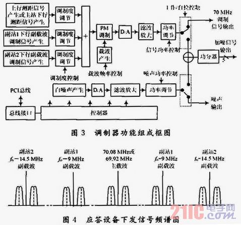

中频调制器功能组成框图如图3所示,中频调制器为前、后板结构,以系统频标为参考相干地产生各种信号。综合基带工作状态时,中频调制器产生上行测距信号。PN码与巴克码模二加,再对主音BPSK调制,调制后的主音对载波进行PM调制。主站、副站1、副站2产生的上行信号测距PN码型不同,可以由监控选择。
调制中频信号经过滤波、放大后输出(信号带宽:(68±1.5)MHz),经上变频、功率放大后由天线发送到应答设备。基带设备可以接收系统监控台的控制,对上行频率进行调整或控制上行频率扫描,可控制扫描回零。基带设备在自检状态时,中频调制器产生下行模拟信号,该信号与图4所示的应答设备下发信号形式相同,即副站1测距信号对9 MHz副载波PM调制,副站2测距信号对14.5MHz副载波PM调制,然后2个已调副载波信号与主站测距信号一起对载波进行PM凋制;由监控计算机控制,可以关掉任意一路副载波信号或主站测距信号。调制器产牛的下行模拟信号带宽为(70±16.2)MHz。

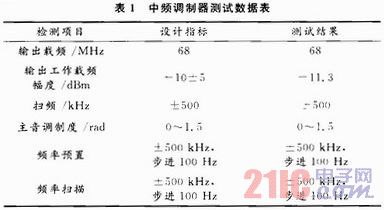

2 主要技术指标
(1)测距信号形式:PN码⊕巴克码对高侧音BPSK调制;
(2)载波调制方式:测距信号对载波PM调制;
(3)高侧音频率:1 MHz;
(4)输出载频:68 MHz;
(5)工作方式:固定点频、预置、扫描方式;
(6)扫频带宽:±500kHz;
(7)调制度:0~1.5 rad;
(8)输出信噪比(自检模式):128 dBHz。
3 测试结果及应用
3.1 常温测试
常温条件下的测试结果表明,中频调制器满足设计指标要求(见表1)。
